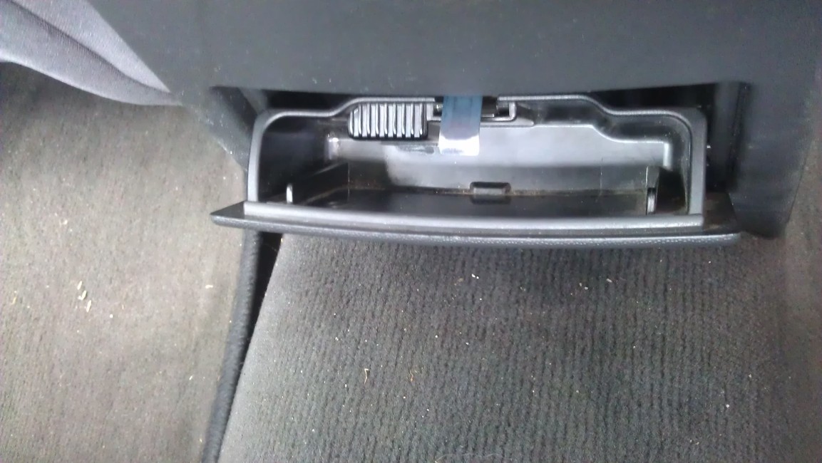

Zdravím, u mojí VC mám problém s popelníkem pro cestující vzadu. Ne že by mě to až tak vadilo, je to spíš estetická závada, ale chtěl sem se zeptat jestli se to někomu taky děje případně jak se to dá vyřešit. Při jízdě mi vypadává popelník co je vzadu. Když ho nasadim, tak je dost zapadlý, takže se dá vyndat jen pomocí nože/šroubováku. ale i přesto, že jde takhle špatně vyndat, tak za jízdy vypadne. Přijde mi jako kdyby tam chyběla nějaká pružinka. Může mi někdo poradit ? Děkuji

A nemolhl by jsi ho vyndat a nafotit zadní stranu ?

tady jsou nějaké fotky zadního popelníku Vectra C.
http://martulikp.rajce.idnes.cz/popelnik_zadni

Pekne foto
Me chybi ten plech, proto se mi neotvira
ale nevim jestli to budu resit, v aute se nekouri a ja stejne vzadu nesedim

Děkuju za fotky. Taky mi chybí ten plech
snad se bude dát nějak udělat nebo někde sehnat. Kdyžtak sem dám vědět jak sem dopad. Mě tam ten popelník nedrží vůbec, takže to řešit nějak budu i když se v autě nekouří

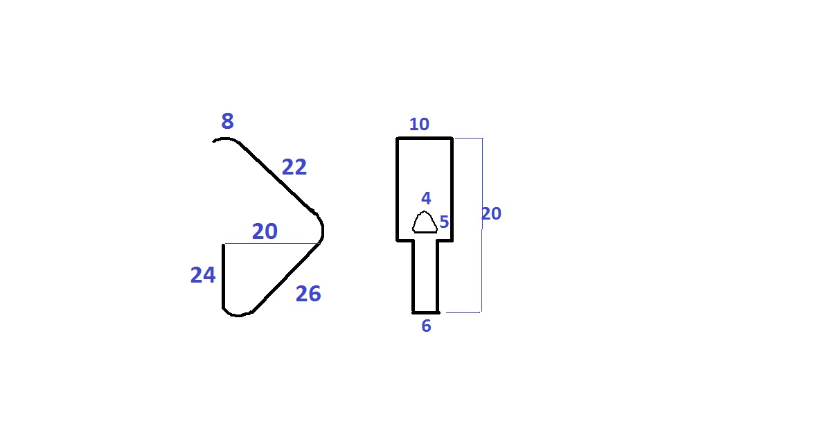

Martulik: nemohl by jsi mi ještě ten plíšek poměřit ? Šířku v užší části, v širší, jestli půjde tak tloušťku, ale tipuju to na max 1 mm a pak bych ještě potřeboval délky k jednotlivým ohybům. Tvar už snad nějak doženu
