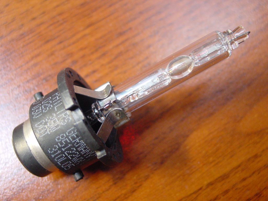

Dobrý den byl bych vděčný za radu od odborníků, na Vc2003 gts 2,2 benzin přestal svítit levý xenon. Kde je možné koupit za dobrou cenu výbojku? Jde o původní světlomety nebyl žádný zásah co se týká úpravy. Díky moc . Tizzy3

Je taky mozny ze ti odeslo trafo co je na svetle zespoda.Jinak hledej na netu vybojky s typem patice D2S pokud nemas bixenon.

Jedná-li o klasickou výbojku D2S, zadáš-li si do vyhledavače třebas "výbojka D2S", internet ti nabídne přehršel alternativ a pak už zbývá jen vybrat podle tvých nároků a možností kapsy, není to problém... Nicméně doporučuju výkon tak cca 4300-5000K, vyšší jest k ničemu a neuvažovat ty nejlevnější kousky, který buď nemají deklarovaný výkon anebo nefungují dlouho. Osobně mám Osram Xenarc Silverstar (balení duo) a naprostá spokojenost... ;)

Menil jsem pred rokem na astre h, Phillips D2S 4300k, cena za obe cca 1800kc, urcite vymen obe buhvi kolik ma ta druha najeto a nevis kdy ti taky odejde.

Nevím jak vy, ale já u VC měnil obě výbojky bez demontáže světel...otázka 10ti minut obě světla...
