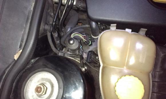

Ahoj fandove oplu... Vcera jsem koupil Omegu 2.5 V6 DTI r.v. 2002 automat a dnes jsem si vsiml, ze pod hadrem byl schovany odpojeny tento konektor. Viz foto... Auto je v naprostem poradku, chybu nehlasi zadnou, ale mam strach ho zapojit abych neco nepokazil. Diky za odpovedi. Tomas porad nevim co stim prosim.

Nějak tu chybí ta fotka. Klidně to může být jen příprava pro něco, co v autě není.

uz jsem tam pridal fotku

konektor je rozpojený, zkus ho zapojit, vypadá to na nějaké čidlo....
já bych to zkusil zapojit a pozorovat co se bude dít, nech si otevřené okno nebo dveře.....
nebo pokud se bojíš, tak počkat až ti poradi někdo kdo má stejné auto

Sice jsem ještě naftovou 2,5 véšestku neviděl,ale asi ani ty ji nemáš.Je to BMW 2,5 commonrail motor Y25DT.
Ten konektor je pro nezávislé topení EBERSPAECHER,většina těchto vozů s dieslem je jím vybavena z prvovýroby.Topi to do vody ,aby došlo k rychlejšímu ohřátí systemu.Je s tím dost často problém a opravy docela drahé,tak to lidi hodně odpojují.Samo že v zimě to i zvyšuje spotřebu,poněvadž to papá naftu z nádrže.
