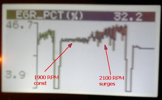

Nový EGR a oscilace EGR které způsobují cukání auta v některých otáčkách: Vím že oživuji staré vlákno, ale může tu někdo napsat nějaké podrobnosti o tom, co se má dělat s nahráváním do ŘJ?
Jedná se o to, aby diagnostika řekla ŘJ "teď máš nový čistý EGR, chovej se tak k němu", nebo se jednalo vysloveně o opravený řídící software ŘJ, ve kterém byla chyba způsobující tyhle oscilace+cukání?
