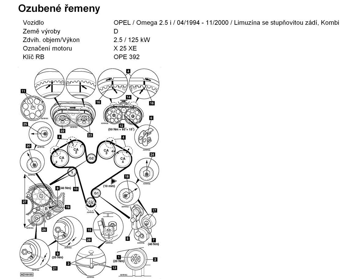

dobrý den nevíte kde má být správně nastavena ryska na řemenici na klice? když dělám rozvody na 2.5 i 6V 125kw. je tam někde na bloku motoru taky riska ? nemohu ji najít ! předem děkuju

Snad Ti to pomůže :roll:

moc Děkuji !!!!!!!!!!!!!!!

Hlavně si pořiď ty nastavovací prvky,jelikož ty značky na krytu jsou jen informativní.Pokud to uděláš jen podle nich ,tak se sice motor točí,ale je neklidný.Tato V6 je na nastavení dost náchylná.Dost často to tady přenastavuji jak na Omegách,tak Vectrách nebo Signech.
