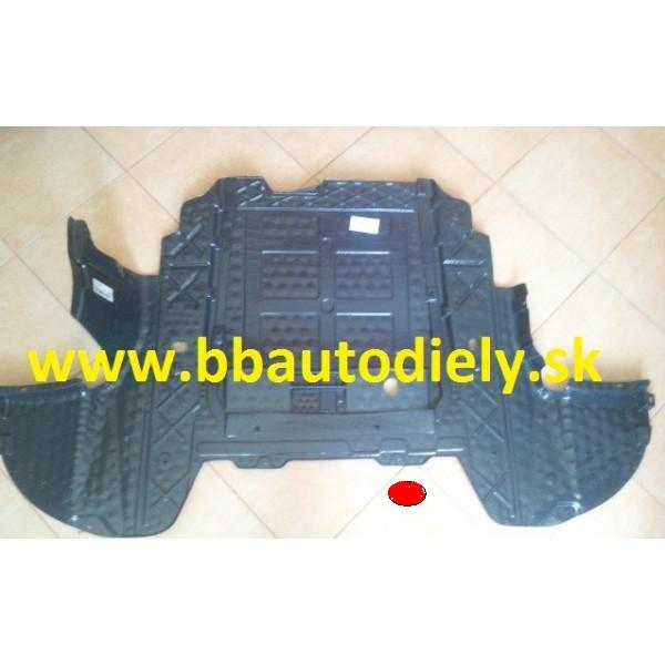

zdravím borci,
chcem sa opýtať na váš názor, že odkial mi to môže tiecť ten olej, respektíve čo môže tiect. nahodou som si to dnes všimol, len som neurobil fotku lebo už tam bola. tak ako je na obrazku, tak presne odtial to nejako tečie. čiže olej som našiel na tej časti krytu čo je akoby v tom výseku. je to na šoférovej strane, zvyšok je suchy. zhruba v tom mieste ako je na obrazku. a prepačte že som dal fotku aj s netovou strankou, ale nenašiel som iny kryt motora, respekíve obrazok nejakeho auta odfoteneho od spodu. zajtra to skusim odfotiť.
za každy nazor vam dakujem.
udaje o aute, rv 2004, 110kw, oelj meneny pred 5tisic km. najazdene km 171 tisic

S takovou specifikací problému ti asi kluci nepomůžou. Chtělo by to asi nějakou fotku přímo z motoru.
