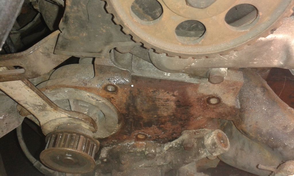

Prosím o radu, mám kaďoura 1.3 z 88. Chtěl jsem do něj dát servo z 1.6, ale nemůžu přijít na to kam připevnit servo čerpadlo, na netu jsem našel, že by měly být díry v bloku motoru, sundal jsem rozvod všechny kryty a stejně z toho nejsem moudrej, můžete mi prosím někdo poradit nebo vložit fotku jak to tam má bát přidělané?

Ty dvě dírky, co tam jsou vidět... Pokud jsou na něco jiného, tak ten blok nemá přípravu a nic tam nepřipevníš. Pokud to jsou ony, tak nejdřív zjisti, zda v nich není vyrezlý závit.

malo by to byť ono. je to podobné ako na 8V nexii ako tak pozerám, čiže myslím že aj z nexie by mohlo pasovať servo
