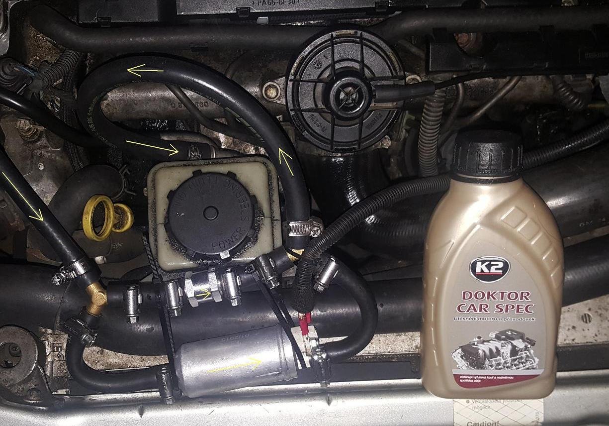

Zdravím. Vím že problémy se startama tu bylo řešeno xkrat, ale pořád jsem se nedopídil k problematice. Mám Vectru B 2,2DTI 92kW. Měl jsem problém s padaním nafty, nechal jsem přetěsnit vstřikovací rampu, přivod k filtru (mám tam napasovan celý filtr (samostatné celé těleso s vývody IN a OUT) z VW, od nádrže je dán zpětný ventil s pumpičkou. Pro nějakou chvíli byl problém vyřešen. Avšak jsem zase začal bojovat se špatnými starty. Auto startuje špatně za studena (když je něco kolem +5 až +10) musím to dlouho točita a nakonec jakž-takž chytne, z výfuku vyvalí mraky bílého kouře ale motor se chová normálně, reaguje na otáčky. Potom klidně i po 5ti hodinach stání chytne na brnk. Zajímavé je, že když auto stoji na slunku (klidně i dva dny) tak taky chytne bez problémů. Nechal jsem dneska vyměnit žhaviče, dal jsem nové a pořád stejný problém, koukal jsem se jestli jde napětí od jednotky žhavení a ano, proud jde i do žhavičů, zkoušel jsem nažhavit i na tvrdo a stejně nic. Odpojoval jsem i čidlo teploty u termostatu a přijde mi že problém byl plus mínus stejný (měl jsem vybitou baterii tak jsem startoval přes kabely a přijde mi že se tomu "více chtělo chytnout"). Auto má najeto 437tis (poctivých) čerpadlo bylo dělano kolem 300tis km, leju do toho pořad aditiva abych tomu čerpadlu trochu ulevil. Máte rady co s tím? byl jsem i na diagnostice, neukázala údajně nic. Napadá mě jen snad: špatná baterka, tlaky ve válcích, nebo čerpadlo (ale to ani nechci připustit)? Za veškeré rady budu moc vděčný.

Kamarád co se věnuje tuningu aut mi poradil že stačí přidat pomocné el. čerpadlo před vstřik.čerpadlo a tak jsem to udělal. Zapojilo se to na relátko na tlačítko od vyhřívání sedáku a do kabiny mi to přepojil autoelerktrikář a aby čerpadlo mohlo běžet jen při startu musel jsem udělat baypas se zpětným ventilem. Tohle celé fajn fungovalo najednou to startovalo a druhý mechoš z vrakoviště když to viděl mi povídá jo to máš dobře jen nevypínej to čerpadlo a jezdi s ním pořád bo součástí toho vstřikovacího čerpadla je jemné sítko a to když se zalepí tou pos**nou biosložkou tak čerpadlo ztratí sílu a bývá to důvodem proč mechanik odsoudí čerpadlo na repas. Takže když s tím budeš jezdit se zaplým pomocným čerpadlem tak by se to sítko mělo za nějaký čas uvolnit a skutečně to po nějaké době pomohlo že jsem ke startu nepotřeboval to pomocné čerpadlo!!!
Ale zase problém když vůz stál dýl jak 2 dny tak opět nechtěl startovat ani se startovacím plynem a až na 6tý pokus když jsem připojil batery booster z lidlu jsem nastartoval. Takže denní ježdění pohoda, stání 3 a více dní problem jako tady kolega a tak jsem ukecal jednoho profíka od Oplu aby se motoru trochu pověnoval. Takže Kompletně mi přetěsnil trysky a přepady + nové hadičky přepadů a Téčka dále jsem vyměnil startér za repasovaný abych eliminoval nízké otáčky při startování (tím pádem nízký kompres při startu) a do třetice jsem nalil do oleje (pro jistotu) K2 Doktor car spec. No a světě div se motor startuje jak za mlada.. Další na co nesmíš zapomenout je stav baterie! Ta se nejvíc poškodí teplem od motoru v létě ale poznáš to až v zimě bo ztratí sílu a kapacitu!! Takže pokud se ti zdá že musíš baterku každý 3tí rok měnit tak máš problém s přehříváním baterie v létě ale to je jiné vlákno.

Hele ja nic neobhajuji jen píšu co pomohlo mě a jak jsem k tomu došel a v jakém sledu a taky proč, bo kdyby to el čerpadlo nepročistilo to sitko v čerpadle tak bych mohl mět udělané aj svaté na kříži a stále bych měl malý tlak na vstřicích a tim padem potiže.. Jinak máš samozřejmě ve všem pravdu nejlíp si člověk opraví auto sám ale taky k tomu musíš mít podmínky ve sklepě kde se ani neotočíš si auto nespravíš..
PS:pročištění sítka na čerpadle v servise 6tis+demontáž vs pročištění tlakem el čerpadla 600kč (cena čerpadla) a zapojiš si to i před panelákem (odpojit to po dvou měsících mužeš dycky pokud to tím sítkem bylo)
