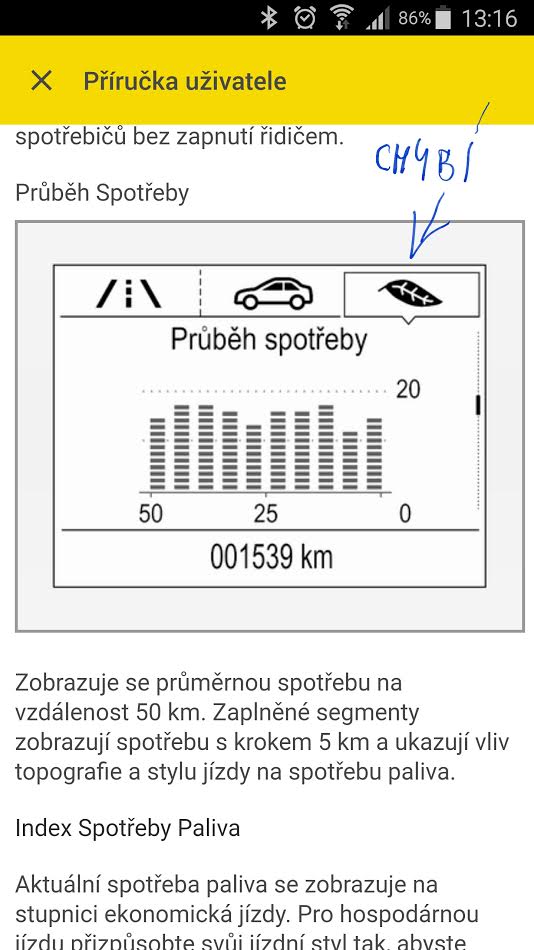

Přátelé, nepodařilo se mi nikde vyčíst, která výbava má a která ne na palubním PC ten EKO ukazatel (symbol listu), já to tam nemám. Dále by mě zajímalo co dalšího v té EKO záložce máte, když se listuje jako na těch dvou ostatních záložkách.
Myslíte, že je nějaká šance, že Opel bude obsah i grafiku postupně displeje zlepšovat? Máte zkušenosti z předchozích modelů? Osobně jsem rozmazlen z VW kde na maxidot ukazatelech je to mnohem lépe všechno zobrazené.

Řekl bych že eko mají motory ecoflex.
Grafika je o zvyku, pochybuji ze se změní.. Mohla by tam být teplota a čas

Myslím že na tu záložku je potřeba mít motor se start/stopem. Updaty podlě mě určitě žádné nebudou.
Souhlasím že proti třeba maxidotu je ten displej strašně nevyužitej. Problém je, že i ten barevný k navi zobrazuje v podstatě to samé, takže třeba i na takové základní věci jako hodiny nebo teplotu můžeš zapomenout. U té teploty je to obzvlášť otravné - pokud používáš Android Auto, pak je potřeba se neustále přepínat na domovskou obrazovku a zpátky...

Syn ma Astru K 1,0 T ecoflex so start/stop a zalozku ma. Vybava essentia fleet +.

1/ žiadne aktualizácie zobrazení pre jestvujúce modely nebudú. Aktualizácia býva - ak teda je nejaká - vždy v novom MY ale nie je pre staršie modely.
2/ EKO stránky majú autá so štart/stop systémom.
U Insignie sú to tri stránky
- priebeh spotreby za posledných 50km stĺpcovým grafom - 10 stlpikov vždy po 5km
- zobrazenie celkovej priemernej spotreby s bodkou, ktorá sa pohybuje zľava (zelené pole) cez žlté až doprava na červené pole a vyjadruje okamžitú spotrebu paliva graficky
- spotrebiče s najväčšou spotrebou kde sa v tabuľke zobrazujú zapnuté elektrické spotrebiče a vyjadrenie spotreby v litroch paliva na 100km. Napr. vyhrievanie sedačky 0,3 l/100km, vetrák klímy, vyhrievanie zadného okna a pod.
Toto je jediná pouiteľná vec, už sa mi raz stalo že som zistil že po vystúpení spolujazdca asi po 2-och hodinách jazdy že zostala zapnutá jeho sedačka...
3/ či je zobrazených dosť údajov alebo málo a ako sú usporiadané je naozaj len vec zvyku.
