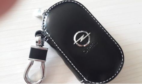

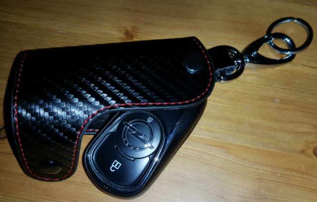

No možná jde jen o první nepříjemnou zkušenost, pak si dává člověk majzla. Nejhorší je, že já si toho nejsem vědom a že na to, že se to stalo v kapse, tak je to až moc snadné. Tady opravdu by byl dobrý nějaký kryt. Na tom ovladači by to tlačítko mělo být lépe udělané. Třeba koncern WV - když to s ní tady stále srovnáváme - má ty klíče lepší. Jednak mi přijdou více robustní, ne tolik plasťák a pak mají ta tlačítka utopená a pod gumou, musí se to důkladně stisknout, tam jsem v kapse neměl nikdy problém.
Ten kryt by se mohl hodit, našel jsem něco jako tohle, ale provedení není moc hezký...
http://www.ebay.com/itm/100-Genuine-Lea ... Rp&vxp=mtr
