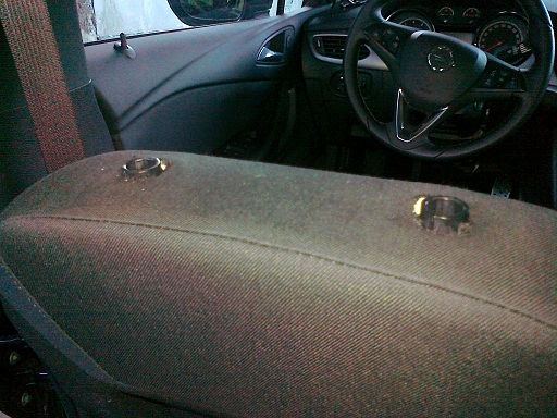

Zdravím chlapi,
jdou vám vytáhnout přední opěrky hlavy? Mně ne, ať to mačkám a škubu sebe víc :evil:
Chtěl jsem dát potahy, no.... asi to tak lehce nepůjde :) :?

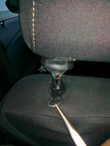

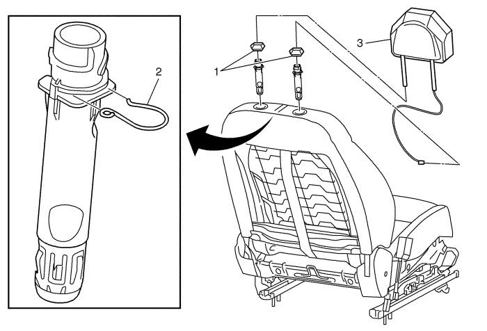

V insignii šly vyndat tak, že se prý pootočilo s celou tou tyčkou o 90 stupňů doleva. V manuálu J-čka zas píšou o nějaké drátové pojistce, která je pod potahem. No, musím to prozkoumat.. silou :) :)

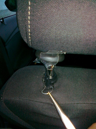

1. Pootoceni o 270st doleva (proti smeru chodu hodinovych rucicek) odjistit a zvedout plastovou ruzici opěradla na tycce operky hlavy
2. Lehce stisknout calouneni a uvidíte perko, které drzi tycku hlavove operky
3. Odjistit pruziny na obou stranach
4. Operku vytahout

Díky. Opravdu tam je ta malá sviňa :) ;)
