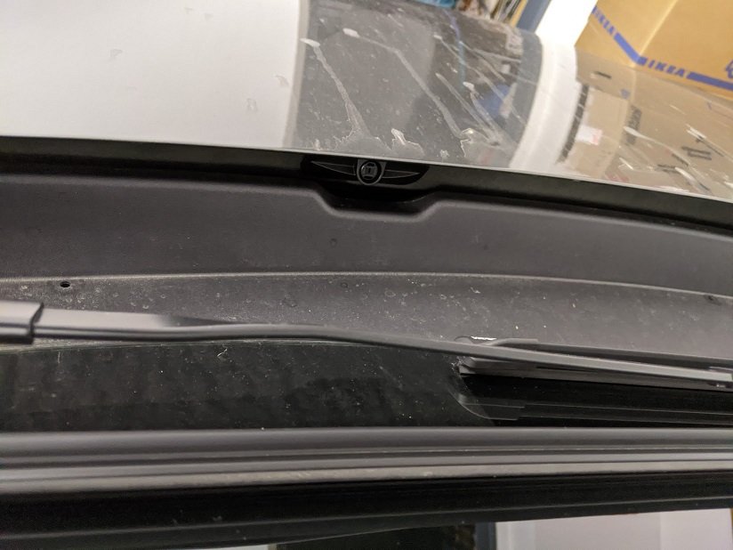

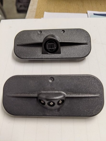

Našel jsem tu jen sem tam nějakou informaci, proto bych to rád shrnul do jednoho vlákna.
Taky vás neskutečně iritujou ty ostřikovače jako z žigulíka?
našel někdo možnou alternativu na rozprašovače, místo tří proudů z ostřikovačů?

Tu uz z Insignie nepasuju?
Re: Ostřikovače stěračů / výměna
taky bych si dal říci...
Nie, z insignie nepasujú. Odskúšané
ani z nové, ani z jiné? ![Smutný :cry:](./images/smilies/icon_cry.gif)
V novej neviem aké sú. Kúpil som prvej insignie, predtým sa to dalo meniť na astrách G/H aj na zafirách. Ale na zafiru tourer ani na astru K to nepasuje.

Jak jak máte ostřikovače nastavené? Mají se křížit ty 2 prostřední? (ostřik zleva a zprava)?
K rozprachovým tryskám - po marném hledání jsem tvarově nejbližší našel tyto - https://forums.seatcupra.net/index.php? ... rs.390609/ nebo tyto - https://www.clubseatleon.net/viewtopic. ... 0&t=105125 a další foto tu - https://www.briskoda.net/forums/topic/3 ... d-version/ Obávám se ale že bez úprav to tam nebude sedět (jo a mají vyšší tu vnější část!)

Myslím, že cca 4l ak si dobre pamätám. Nevyšla mi celá bandaska, ale ostalo relatívne málo. Ostrekovače sa mi krížia. Na insignii to bolo s rozprašovačmi určite lepšie, ale zase, že by to tu bolo úplne zlé sa mi nezdá ![Úsměv :)](./images/smilies/icon_e_smile.gif)
