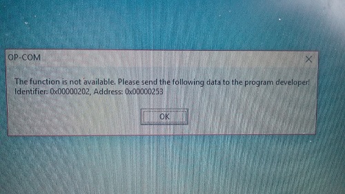

Dobrý den, jsem tu nový, mam dotaz, programoval jsem denní svícení vectra c OP COM-em v UEC, bez problémů jsem zkoušel která varianta bude nejlepší až najednou mi svítili mlhovky i při vypnutém klíči zapalování, zkusil jsem programovanim v UEC všechny varianty včetně nenaprogramovano, nicméně nic nepomohlo, takže jsem byl nucen odpojit autobaterii, po cca deseti minutách jsem ji zapojil zpět a mlhovky nesviti, takže ok, problém je v tom, že jsem chtěl zpětně najet do UEC abych naprogramoval denní sviceni a při kliknutí na programirung mi to hodí hlášku THE FUNCTION IS NOT AVAILABLE. PLEASE SEND THE FOLLOWING DATA TO THE PROGRAM DEVELOPER! INDENTIFIER 0x00000202 ADDRES 0x00000253 poradíte mi někdo ???? programoval jsem OP COM-mem kde co, včetně nového klíče, nikdy žádný problém, dostanu se do REC programovani atd. s tim neni problem, UEC mi přístup k programovani odepře

Ahoj. S tymto som sa uz stretol pri jednom Signume 2003. Nakoniec pomohlo az programovanie cez TECH II.

diky, asi mi nic jineho nezbude, možná ještě někdo poradí
