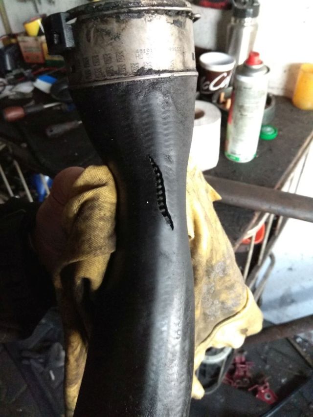

Majušenko Predpokladám,že problém bude najpravdepodobnejšie v preplnaní-deravá hadica od coolera alebo spadnutá podtlaková hadička regulácie turba,eventuálne zlý regulačný ventil. Dal by som zmerat tlak v sacom potrubí,trebárs i odb konektorom a app v telefone. Na nutené regenerácie sa vybodni,tie služia výhradne vtedy,ked je DPF upchaté a riadiaca jednotka zakáže regeneráciu. Beztak i v takom prípade pomáhaju len na preklenutie problému,musí prebehnut normána regenerácia spustená riadiacov jednotkou. Keby bol problém v DPF-čo pri chybe v preplnaní spravidla nastane zakrátko,ozvala by sa ti kontrolka,taktiež v prípade problému s EGR. Chybu turboduchadla by som zatial nebral v uvahu,spravidla to signalizuju i iné chyby-miznutie motorového oleja. Menšie vady na turboduchádle su lahko a lacno riešitelné. Takže daj zmerat tlak plnenia pri zatažení,som pevne presvedčený,že bude 0 alebo max do 0,5 bar. Pri prudkom zrýchlení by mal dosiahnut 1,5 Bar,k čomu sa v tvojom prípade zrejme ani nepriblíži.

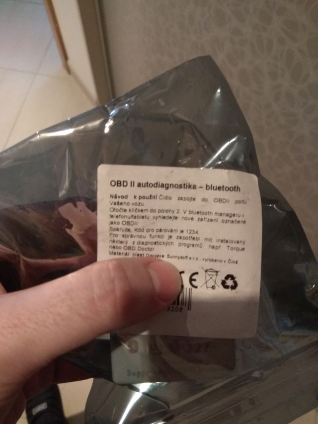

Aaaaha, tak som asi pochopil, čo je OBD konektor, keď som mrkol na druhé fórum. Čiže ja si kúpim v Alza OBD konektor, pichnem to pod volant do diagnostiky a cez BT v telefóne zistím napr. tlak v sacom potrubí?

Pokiaľ je to hadica - tento problém som mal asi 4x (2x prasknutá po ca 150 000km, 2x zle nasadená, posledný raz na súčasnom aute ihneď po kúpe - to už som vedel po 30km čo bude nasledovať) tak auto zjavne piští, pretože "falošný" zvuk na prasknutej hadici vyhráva. Pri prasknutej hadici Auto spočiatku padá do núdzového režimu len pri skutočne razantnom pridaní plynu, zväčšením otvoru to potom už nastáva prakticky stále. Nikdy ale nepísalo navštívte skoro servis.

OBD: mám zlé skúsenosti s čínskym OBD, použil som asi 2x, po ca týždni mi začali blbnúť niektoré systémy v elektronike tak som to vyhodil, odvtedy pokoj.

Majušenko zlé skusenosti mám so štandardnými obd modrými. Tento,zatial som ho inde nevidel,kde sa vyrába neviem,je spolahlivý,ale docela drahý-

Já se přikláním také k hadici intercooleru, praskla mi na dovolený a úplně stejný průběh. Pokud jsem otáčky držel výš, tak auto jelo úplně normálně. Po dálnici jsem jel třeba 3km a najednou auto jelo, jako bych sundal nohu z plynu, trvalo to asi tak 3s rozsvítila se porucha brzy navštívit servis. Ideální poprosit někoho, aby ti šlapal na plyn a poslouchat, jestli u nejtlustší hadice v motoru nefouká někde vzduch. Já tam měl 2cm díru. Zalepil pevnostní páskou a v pohodě dojel do servisu, kde to vyměnili. Tady o tom píšu se vším všudy:majusenko píše:Zdravím,

Oki, OBD už mám objednané z Alza za 300 to modré, tak skúsim ho a prípadne postnem výsledok... Brembo dik za tip, skúsim to modré z alza a prípadne vrátim a skúsim zohnať to biele.

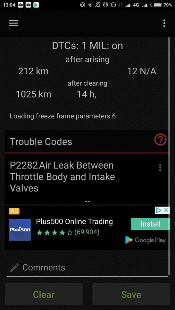

Btw to ODB bude predpokladám najlepšie nasadiť, sparovat a prejsť sa autom a nasnimat čo sa deje v ktorej fáze jazdy.

Hmm, zaujímavé, tak snáď... Pozriem na to, možno to je to "sevelenie" čo som počul, viz vyššie.Petr Š píše:Já se přikláním také k hadici intercooleru, praskla mi na dovolený a úplně stejný průběh. Pokud jsem otáčky držel výš, tak auto jelo úplně normálně. Po dálnici jsem jel třeba 3km a najednou auto jelo, jako bych sundal nohu z plynu, trvalo to asi tak 3s rozsvítila se porucha brzy navštívit servis. Ideální poprosit někoho, aby ti šlapal na plyn a poslouchat, jestli u nejtlustší hadice v motoru nefouká někde vzduch. Já tam měl 2cm díru. Zalepil pevnostní páskou a v pohodě dojel do servisu, kde to vyměnili. Tady o tom píšu se vším všudy:majusenko píše:Zdravím,
