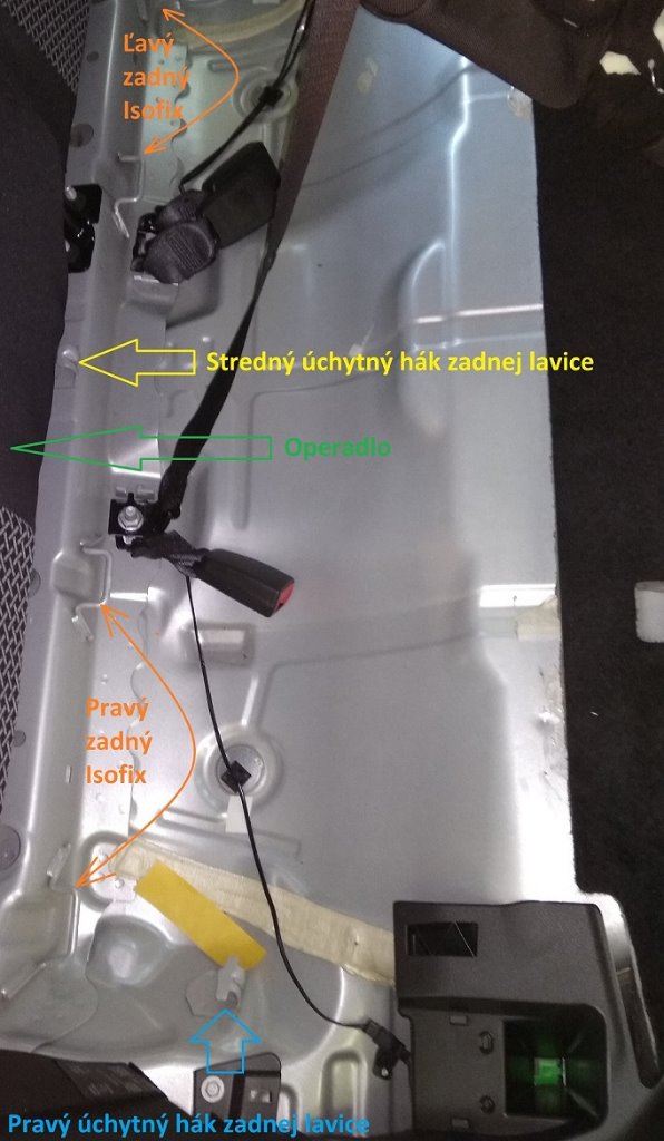

Tu sú vidieť tie dva z troch hákov, z ktorých je potrebné to vyvesiť.
Háky sú vľavo a vpravo symetricky a ten stredný je úplne vzadu a presne v strede
Netreba sa toho báť
Ja len preto, lebo 90% ľudí sa auta boja

Prípadne ešte jeden pohľad, aj na Isofixy, lebo sú aj takí ľudia, ktorí si myslia, že Isofix je nejaké "komplikované zariadenie"
