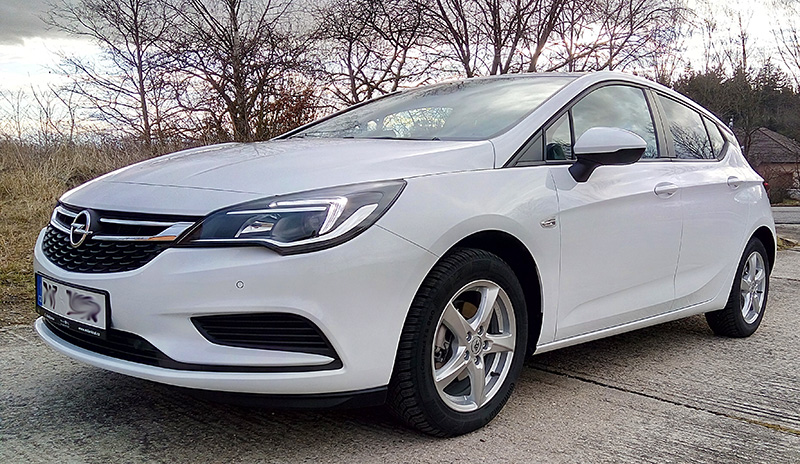

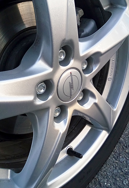

Nechtěl jsem cokoliv riskovat (aktivního technika na STK, aktivního pojišťováka při nějakém ťukanci....) tak jsem koupil přesný typ disku dle TP. Dodržel jsem i ET. Tím se výběr dost omezil. Nakonec jsem pořídil Brock RC30. Líbí se mi možná víc, než origo liťáky. A určitě se líp čistí. Za sebe si nemůžu stěžovat na Conti TS860. Speciálně v našich středoevropských podmínkách, kdy většinu času jedu na břečce nebo mokru.

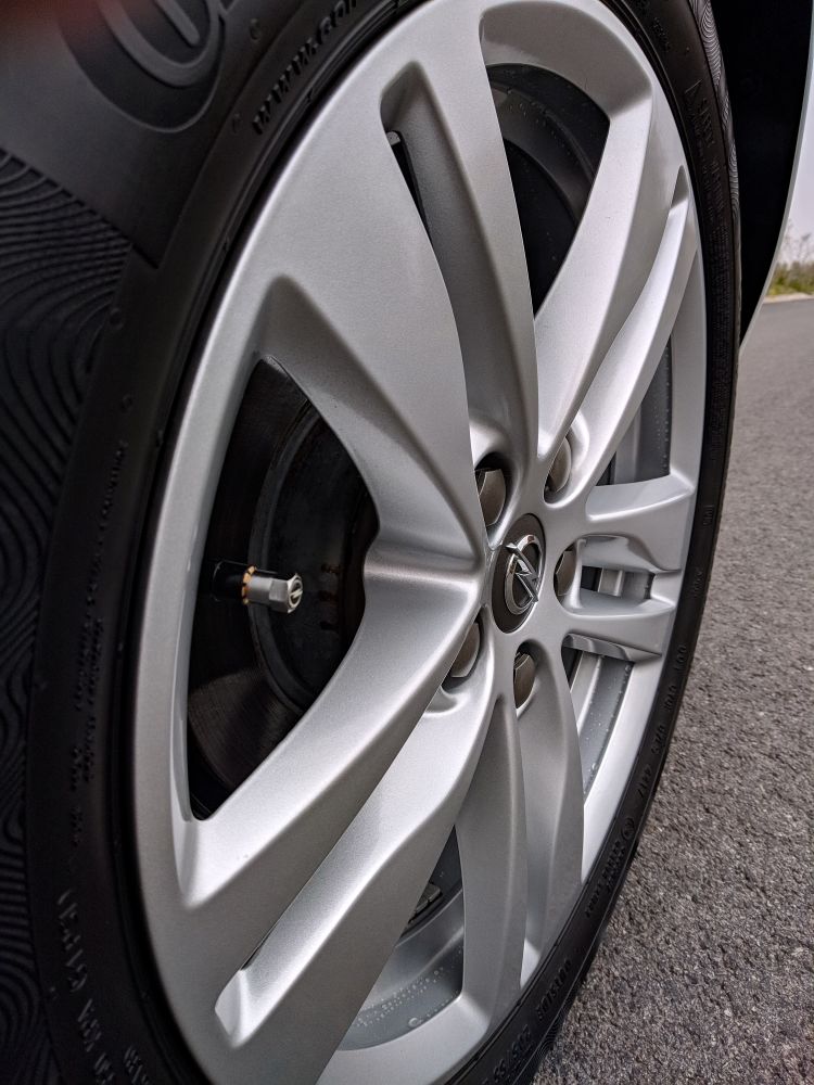

JJ, origo od výroby jsem myslel.
Ty RC30 by měly být od německého výrobce (údajně vyráběné v Evropě) a, přinejmenším, dodržují nějaký normy. Nedělám si iluze, že origo Opel jsou zrovna špička.
