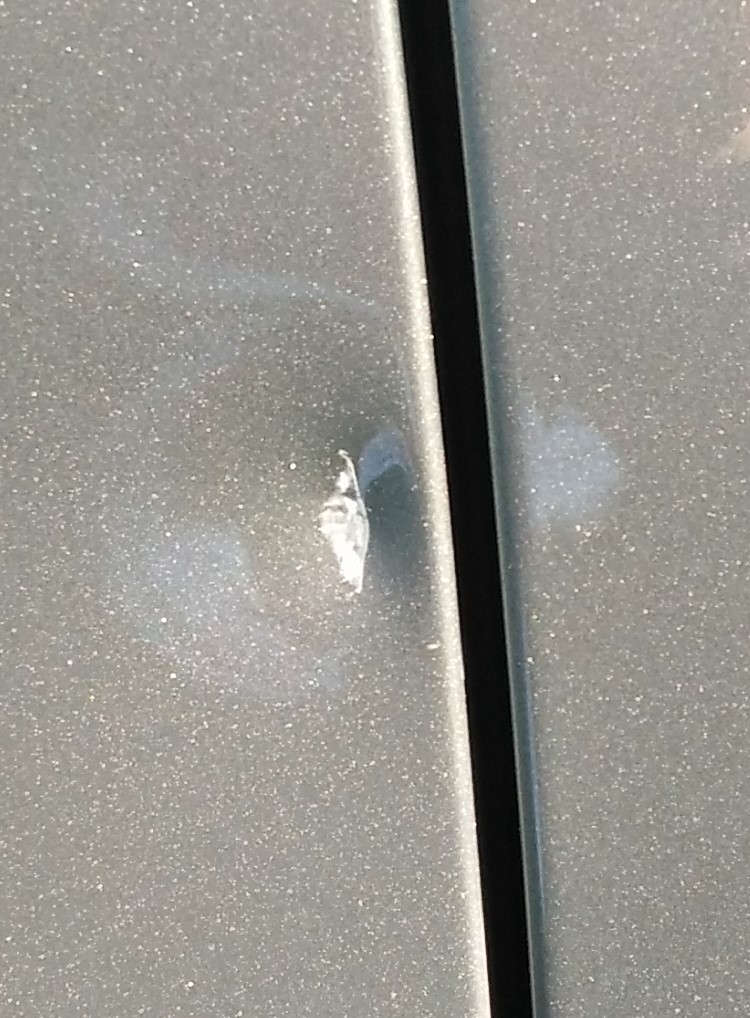

Chlapi, toto je vysledok nejakeho sidliskoveho kokotka, nejake napady co s tym?

Ja mam podobny problem na spolujazdcovych dverach v tom ostrom zlome , myslim ze to uz nenarovnaju len tak, Mam kupenu farbu s lakom na moje auto, tak som to pretrel. Ale to obuchnutie tam je vidno.

Mal som nieco podobne, pravdepodobne od bicykla, presne na prelise vodicovych dveri. Na pocudovanie to slo pekne vyrovnat s PDR.

Spíš by to chtělo PDR jako službu, např. http://krupobiti.cz/ (první odkaz co jsem našel, ne že bych s nimi měl zkušenost).
Jinak jsem také viděl na jednom autě stav před a po (opravě PDR), a fakt to není pak poznat :mrgreen:

Samozrejme ako sluzbu, uz len kupit naradie by cosi stalo, plus treba na to aj nejake skusenosti. Ja som bol tu: https://www.kubera-service-pdr.com, ale najdes si kde ti to vyhovuje. Oprava trvala cca. 1 hod. a zaplatil som 30 EUR.
