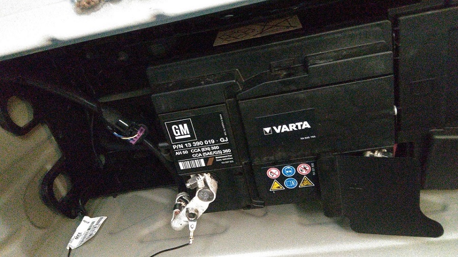

S autem jezdím zejména krátké trasy (dojíždění do práce 10 km) a teď v zimě pro jistotu občas baterii nabíjím automatickou nabíječkou CTEK MXS 5.0. Se startováním auta jsem zatím problém neměl, ale jen pro zajímavost jsem zkusil změřit baterii v zásuvce auta před nabitím (11,7 V) a po nabití (12,2 V)-měřeno s vypnutým rádiem, ventilací, jen svítilo LED denní přední svícení (auto jsem nabíjel cca po 14 dnech, parkováno v garáži). Ty hodnoty mi přijdou dost nízké - je velká ztráta napětí na cestě k zásuvce auta? Měřák do zásuvky si myslím ukazuje dobře, u jiného typu auta ukazoval 12,5 V a to nebylo po nabití. Zkusím ještě půjčit klasický voltmetr a změřit to přímo na baterii. Auto mám 3/4 roku a najeto 6500 km. Jaké napětí máte v zásuvce vy? Díky předem za info.

Ten úbytek mohl být klidně tím denním svícením, případně dalším odběrem (řídící jednotky, atd.).

Mám opačnú skúsenosť. Batéria je teraz v zimnom období neustále prebíjaná. Pri mínusových teplotách stúpne napätie na 15.2 až 15.6V. Akonáhle je vonkajšia teplota v plusových hodnotách, nabíja na 14,6V. Po dotaze v servise mi bolo povedané, že je to v poriadku. Napätie merané na svorkách akumulátora a v zásuvke zapaľovača. Astra ročník 2018.

Protože jsem si přečetl, že baterii moc nesvědčí, když není nabitá a to zejména v zimě (pokud je skutečně po 2 týdnech na 11,7 V, tak to je dost vybitá) a rád bych, aby mi vydržela co nejdéle.

Koupil jsem novou a pořídil si voltmetr do zásuvky. Měří přibližně stejné hodnoty (11,7 - 12,4), jak uvádí RadPet. A při nabíjení zpočátku jízdy je na něm až těch 15,2V. Pro AGM baterii uvádějí, že by nabíjení nemělo překročit asi 14,9V, nad to se už baterie přebíjí a zkracuje se životnost. Možná ta krátká doba nevadí. Když se zapne vyhřívání sedadla, tak napětí hned klesne o pár desetin (pokud se baterie nedobíjí).
Voltmetr do zásuvky jsem kontroloval digi voltmetry, ukazuje tak o 0,15V méně na 12V. Otázka je, jak se chová, když je teplota pod nulou.

Koľko Ah batéria je v aute?

Súhlasím s Tebou ... máš v aute S/S systém?RadPet píše:... rád bych, aby mi vydržela co nejdéle.

Díky za pochopení. Teď jsem to by schválně změřit znovu a v zásuvce to ukazuje 12 V (od nabíjení jsem ještě ani jednou nestartoval, ale v garáži bude něco málo nad nulou). Jinak baterii mám Vartu 50Ah - 360A, S/S systém nemám.
Re: Napětí baterie měřené v zásuvce
Ještě jsem zkusil měření s nastartovaným studeným motorem a ukazuje to 15 V.
