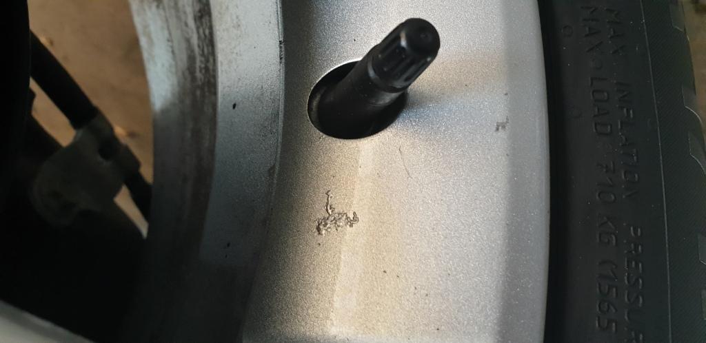

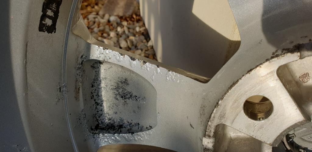

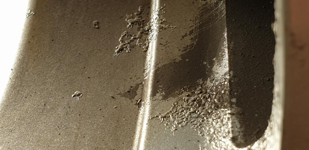

Zdravím všechny,
nechal jsem si ručně umýt svoji 1,5 letou Mokku a personál myčky mě upozornil na stav alu kol. Při bližší prohlídce kol jsem zjistil, že na paprscích disků i na venkovních plochách jsou na laku puchýře bez jakéhokoliv mechanického poškození . Po demontáži kol z auta jsem zjistil, že z vnitřní strany je stav podstatně horší, barva, pokud lze, to co tam bylo vůbec barvou nazývat, je na velkých plochách prakticky pryč. viz. přiložené fotky. Několikrát jsem se snažil kola reklamovat v brněnském autorizovaném servisu, ale reklamace pokaždé zamítnuta s oddůvodněním, že se jedná o poškození vnějšími vlivy. :evil: :evil: :evil:
Máte někdo podobnou zkušenost ?

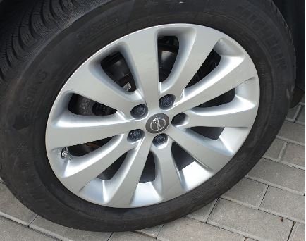

Z fotek není patrné o který model disků se jedná. To je zimní nebo letní sada? Naši mají na Mocce letní i zimní originál alu, tak můžu pak zkouknout stav.

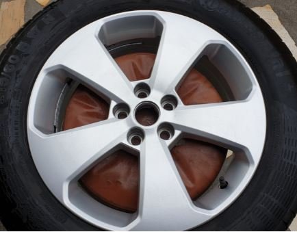

jedná se o tyto 5-ti paprskove disky :
na zimu mám tyto :

Zajímavá je jedna věc:
disky dodané na autě jsou made in Korea, z vnější strany tloušťka laku 110-150um, vnitřní strana 20-40um - což je prakticky je jen zaprášeno barvou.
Zimní sada, respektive disky, jsou kupované v Rakousku , vyrobené jsou v Německu a lak na venkovní straně cca 240um vnitřní strana 120um.
Takže je evidentní, kde je problém.

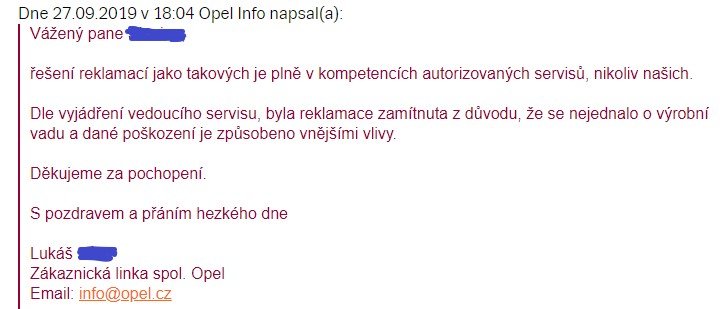

ještě vyjádření Opelu

Moc ti drzim palce a bude fajn, kdyz budes takto informovat o prubehu.
Nejaky autorizak prece nema kompetenci posuoudit, zda se jedna nebo nejedna o vyrobni vadu. Od toho jsou jini.
A nechapu, ze autorizaku stoji za to svym hloupym pristupem ztracet zakaznika.
