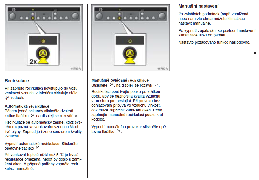

A pro jistotu přikládám obrázek z návodu na obsluhu recirkulace opět u OB FL, možná tuto funkci jen špatně zapínáš. Předpokládám, že u Insignie to bude fungovat obdobně, pokud tohle všechno už víš, omlouvám se, že otravuju... :oops:
