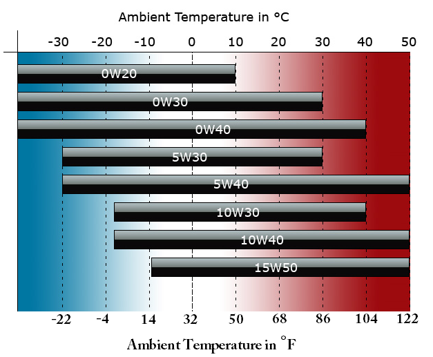

V servisnej knížke (SK) je až zápis od technika, takže
zapísané, ale NIE napísané, resp.predpísané v SK nie je konkrétny typ.
Samotné označenie hovorí o používaní oleja v teplotách atmosféry.
https://www.volkswagenblog.sk/5w30-co-z ... vysvetlene
V používateľskej príručke je pre môj model.
nad -25°C .... 0W30 alebo 0w40
5W30 alebo 5W40
pod -25°C ... 0W30 alebo 0W40
nad -20°C ... 10W30 alebo 10W40
- pre zážihové aj vznetové motory
Takže z toho plynie, že môžem dať od 0W30 po 10W40.
Alebo som to špatne pochopil?
