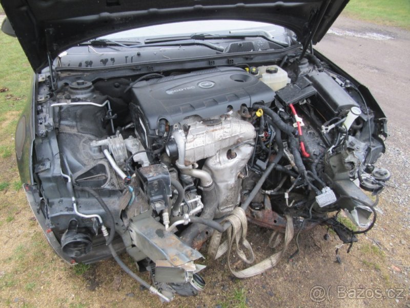

Ahoj všem mám problém podařilo se mi rozstrelil moji insignu nemůžu najít uchycení narazovych cidel může mi někdo poradit po případě dát fotku kde je hledat díky

Nevím, jak přesně u Insignie, ale u béčkové Zafiry (géčkové astry) je vyhodnocení nárazu přímo uvnitř jednotky Airbagu, která byla u Astry umístěna na středovém tunelu u páky ruční brzdy (pod zadním popelníkem). Uvnitř je čidlo zrychlení, které reaguje na náraz zepředu. Boční nárazy vyhodnocují čidla ve dveřích. U Insignie jsem nějaké takové čidlo nenašel ani po odmašlení veškerého balastu. Synátor neubrzdil, tak je na prodej... :(

Už jsem ho našel je schované ve vrchním drzaku nárazníku 😊😊😊
