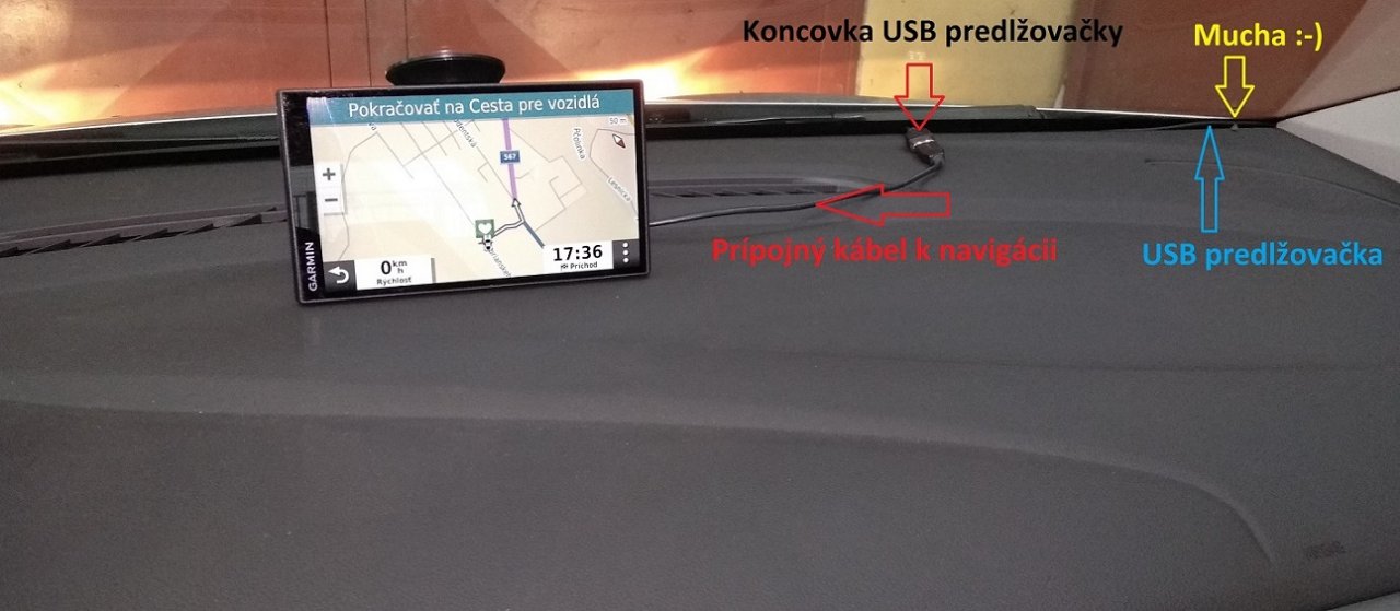

Trocha som si vylepšil napájanie navigácie, nemám rád kábliky okolo rýchlostnej páky, popred rádio,... 8-)
Je to napájané klasicky z poistkovej skrinky pod rádiom cez rozdvojovací poistkový adaptér.

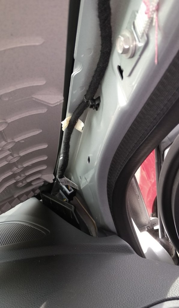

Najvhodnejší prístup do útrob palubnej dosky sa javí cez odobratý kryt A stĺpika. Ten kryt drží len na jednej pružnej úchytke. Navrchu odtiahnuť a odtrhnúť. Práca na pár sekúnd ;) (Samozrejme, pre začiatok opatrne, nechcete si ho predsa zlomiť ;) )

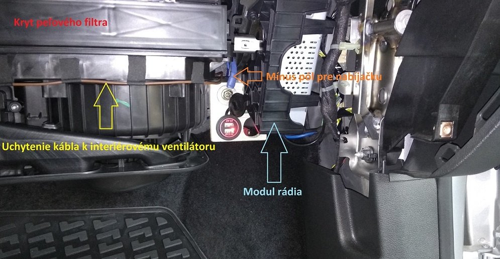

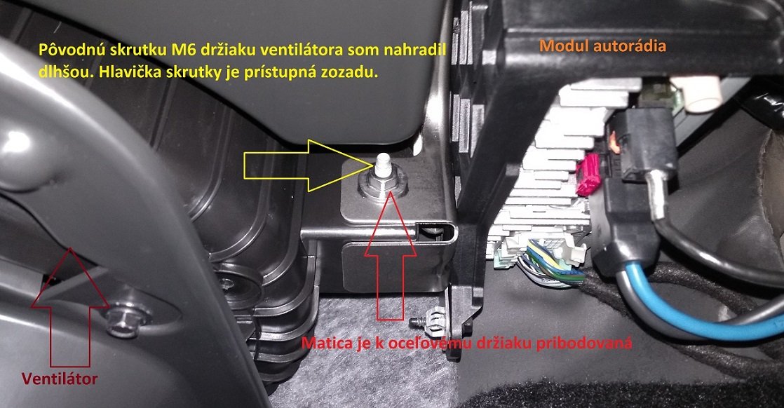

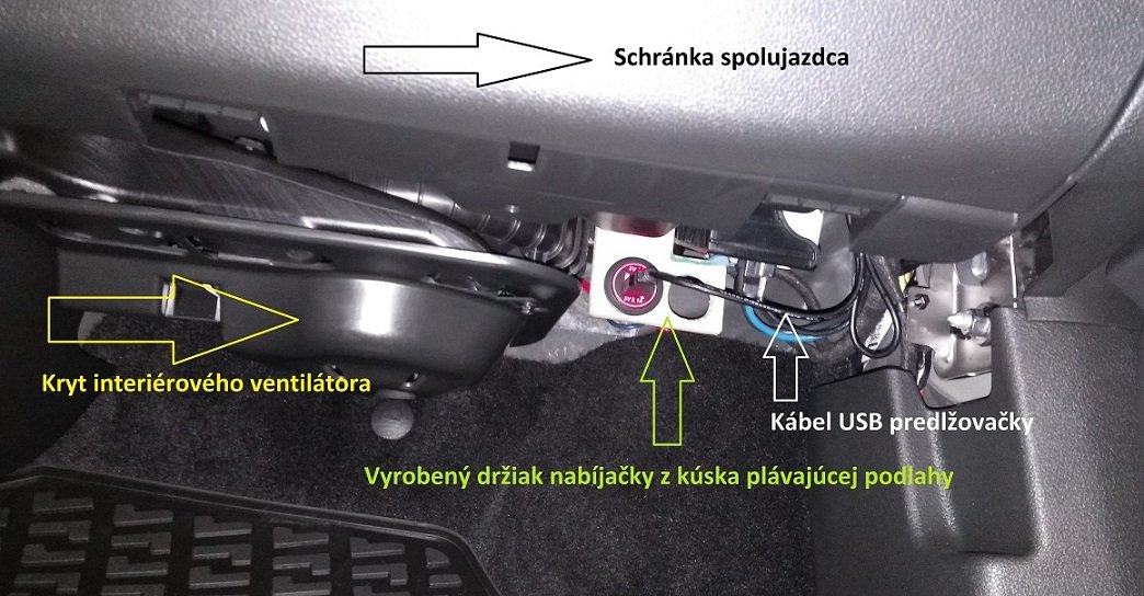

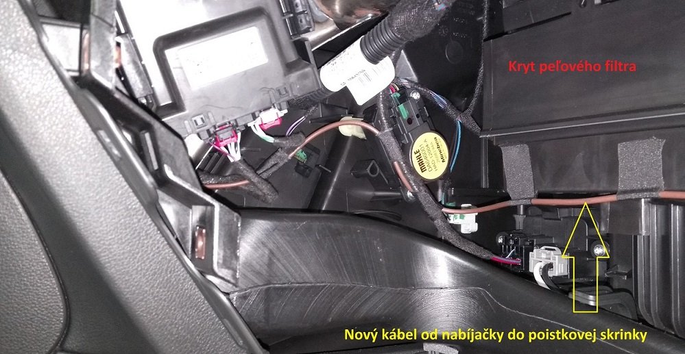

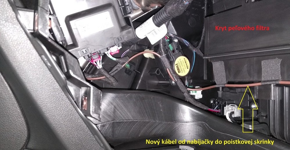

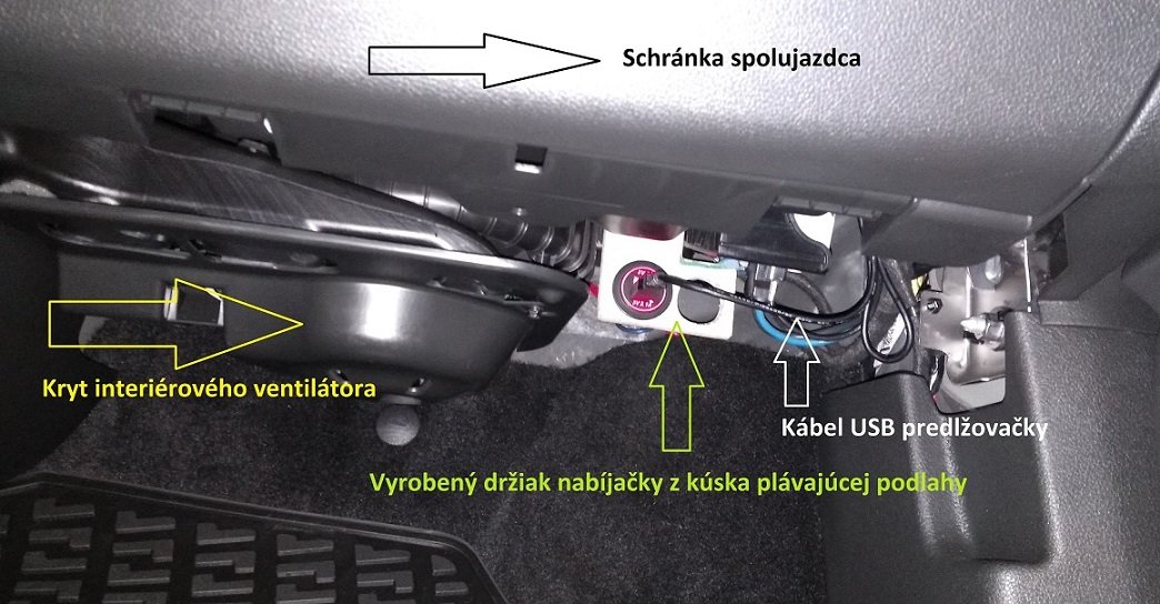

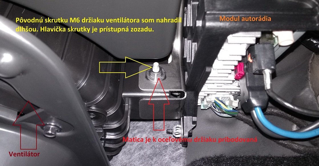

Prikladám ďalšie fotky.
Pri tej práci je samozrejme dobré odmontovať schránku spolujazdca, drží na piatich skrutkách so šesťhrannou 7mm hlavičkou a ešte navrchu na dvoch pružných úchytoch. K dvom skrutkám napravo sa dostanete odtrhnutím bočného krytu, na ktorom je vypínač spolujazdcovho airbagu. Ničoho sa netreba báť ;) Však keď si potrebujete vymeniť peľový filter, tak toto je cesta, potrebujete si to nacvičiť :mrgreen:
Je to napojené v mojom prípade z poistky č. 29 - určenej pre zásuvku zapaľovača cigariet.
V mojom prípade tam bola pôvodne poistka 20A, ja som pre začiatok použil len 7,5A
