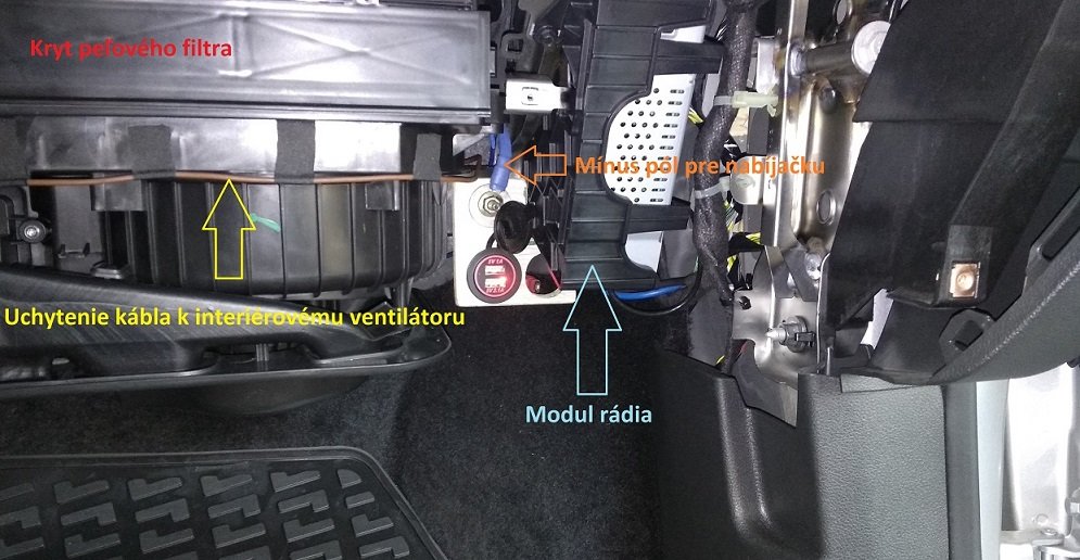

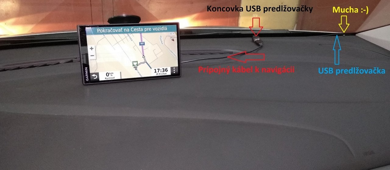

Trocha som si vylepšil napájanie navigácie, nemám rád kábliky okolo rýchlostnej páky, popred rádio,...
Je to napájané klasicky z poistkovej skrinky pod rádiom cez rozdvojovací poistkový adaptér.

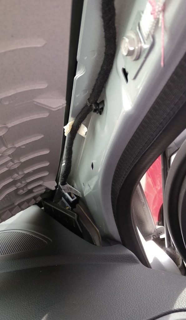

Najvhodnejší prístup do útrob palubnej dosky sa javí cez odobratý kryt A stĺpika. Ten kryt drží len na jednej pružnej úchytke. Navrchu odtiahnuť a odtrhnúť. Práca na pár sekúnd (Samozrejme, pre začiatok opatrne, nechcete si ho predsa zlomiť )
