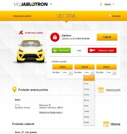

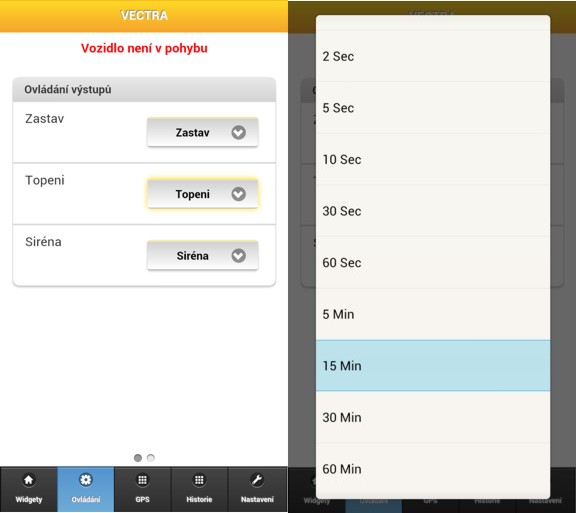

měl bych dotaz k chování topení ovládaného přivedením napětí na již dříve popisovaný konektor v klimě. Chtěl bych využít výstupu alarmu ovládaného z webu nebo z telefonu na obr.
A teď dotaz. V případě přihřívače, pokud jsou splněny podmínky pro zapnutí, tak ten po chvíli jízdy najede. Problem je, že rozvažím děti, takže za pár minut motor chípnu a pak zase startuju. Tyhle opakované starty určitě nedělají dobře právě tomu topení, které chvíli nabíhá a ještě než se pořádně rozběhne, tak ho zase utnu.
Tak jsem se chtěl zeptat, pokud zapnu topení popisovaným vstupem na např. 30 min, a v průběhu této doby chcípnu motor, jestli se topení taky hned vypne nebo bude hřát po celou nastavenou dobu. Samozřejmě pokud již nedosáhne teplota motoru hranice pro vypnutí.

S tim ovládáním z webu nebo z telefonu to bude normálně fungovat. Podmínka je přivést 12V na ten pin v klimě a musí současně bejt v klimě naprogramovaný dálkový ovládání topení, jinak při přivedení 12V na ten pól poběží jen větrák. Čim se těch 12V přivede je jedno, může to bejt DO Eberspächer nebo Webasto, GSM modul nebo ten tvuj alarm, fantazii se meze nekladou
