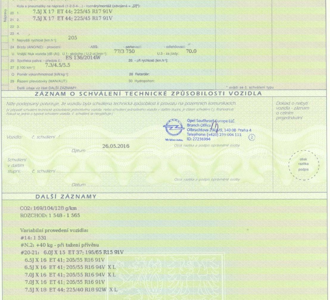

Z puvodniho auta mi zustanou 2 roky stare zimni kola a temer nove zimni pneu, tohle info mam ze servisu:
7,5 x 16 ET35 / 110 x 5
205/55/16 91H
Daji se nejak rozumne pouzit na zimu na Astru K (teprve objednana) nebo se jich musim zbavit? :/
Joska
Příspěvky: 443
Bydliště: Kralupy nad Vltavou
Příspěvek od Joska »
Tak vyloženě vyhazovat nemusíš, jen tedy kola v TP jsou
R16 x 6,5J ET 41 a díry jsou 5 x 105
Projdi si tohle vlákno a i tohle, jsou tam někde nafocený TP od pár členů. Takže by to měla být tutovka.
https://www.opel-forum.cz/viewtopic.php?f=94&t=7175
pavel_k
Příspěvky: 109
Příspěvek od pavel_k »
jak píše Joska, pneu použiješ, ale disky ne. Rozteč je 5x105.
Pro ilustraci přikládám část TP pro 1.4T 92kW Innovation.
henriCL
Příspěvky: 83
Registrován: 18 zář 2016, 17:13
Příspěvek od henriCL »
Gumy OK, ale disky jsou úplně mimo. Roztečí děr i zálisem. A kdo ví, jak vypadá středová díra, aby to kolo šlo vůbec bez nějakých středících kroužků nasadit.
