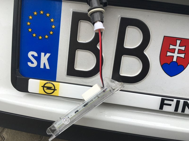

Problém s hláškou o chybe som mal len pri výmene za LED v osvetlení značky a to som použil LEDku s odporom. Jediným riešením bolo vymeniť celé teleso (foto).

astra k - svetla
Pošli něco bližšího o tom telese SPZ. pls.

Hlášku o chybe mi vypísalo keď som obyčajnú LED hodil do osvetlenia SPZ... teraz som objednal na skusku dve s odporom tak uvidíme.
