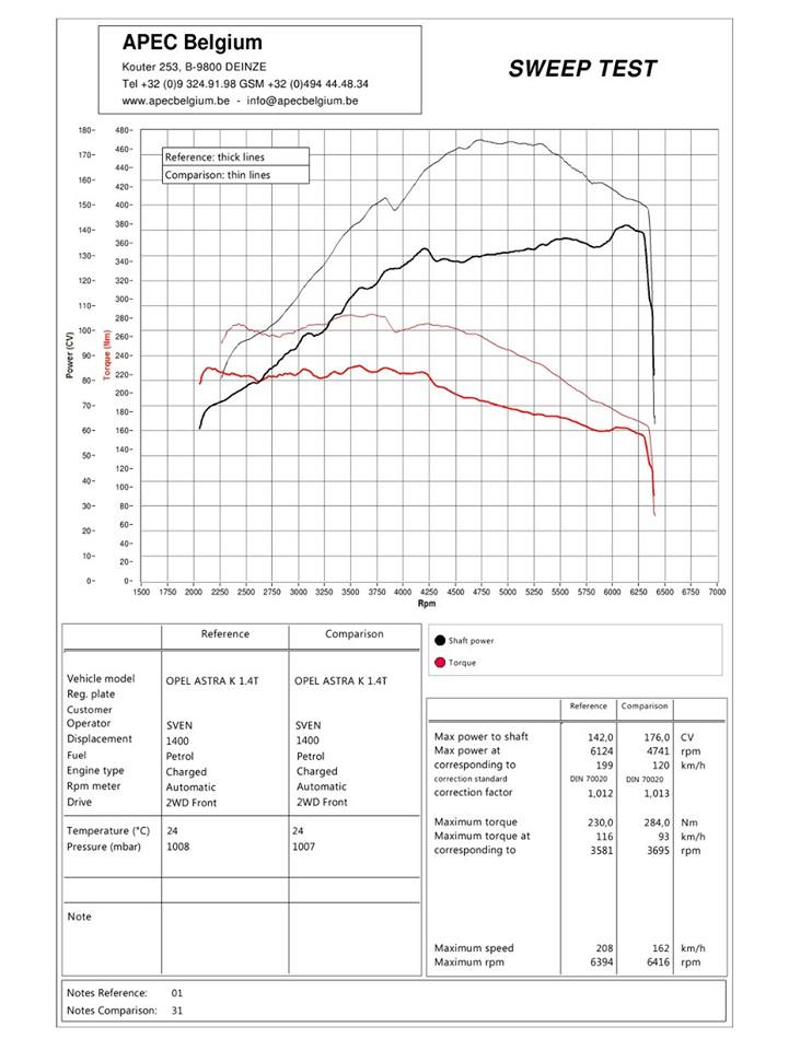

Další graf z UK fóra. Chip na 170ps
Re: trhnutie pri akceleracii
Btw ten propad okolo 3700 sem zažil mockrát, hlavně na 5-6 to pak auto přestane jet i několik sekund
