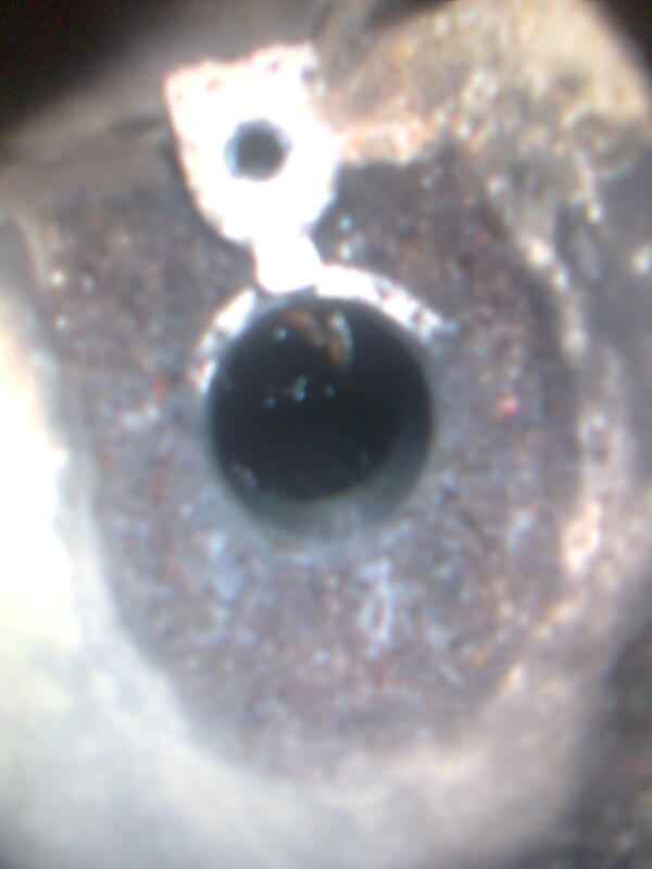

Ne dobrý já jsem se na to koukal večer a nic tam nebylo vidět ale ted už je je tak váleček se šikmím ozubením zde je foto.A dneska jsem to jel projet a ta chyba tam naskočila a za chodu motoru se sama vypla.Já se domnívám že je špatná lambda sonda ona má míchat směs se stechiometrickým moměrem 14.7:1 a když je nějaká špatná tak to nahlásí chybu a řídící jednotka přepna na nouzový stav.Lepší foto mám ale nemůžu ho dát sem z důvodu velkého rozlišení a velikosti obrázku (Kb).

tak tedy pokud tam to kolečko je tak by stačilo pouze sehnat u hřídelku které jsem sem dával fotku..
co se týče kontrolky elektroinstalace motoru tak dřív než budete něco vyměnovat bych zkusil vyblikat chyby
