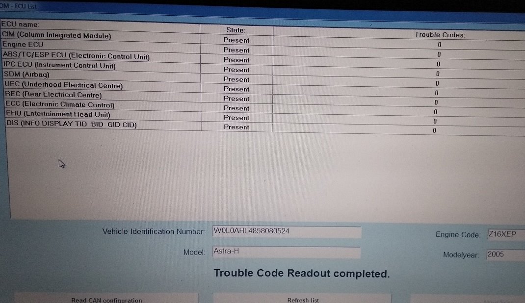

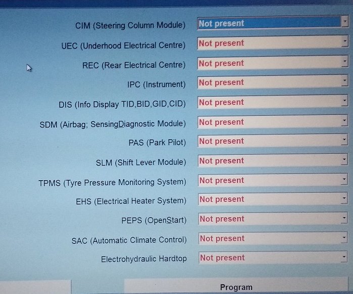

Vymazal som všetky chyby v ostatných riadiacich jednotkách a už mi zostáva len chyba U2101-00 (CAN-Bus (High Speed) Maximum Configuration List Not Programmed).
Až potom som si spomenul, že pri programovaní som omylom preskočil krok - CAN Module configuration.
Viete niekto, ako sa CAN modul konfiguruje?

Re: Kódovanie riadiacej jednotky airbagov
Tak som niečo našiel.

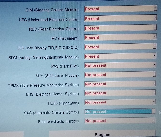

Tak sa to podarilo
Ešte bolo potrebné nakódovať prítomnosť ECU jednotiek.
