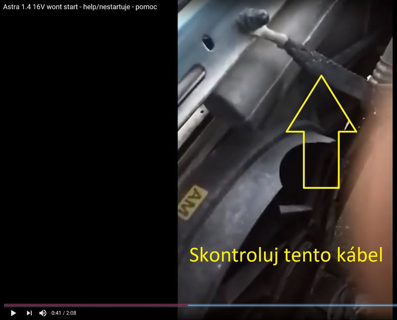

Zdravím, mama si kúpila Astru a ja som odchovaný skôr na Škode a tak potrebujem vašu pomoc.
Včera večer sme boli s autom na nákupe a dnes ráno už nenaštartovalo. Prikladám video toho čo sa s autom deje.

Nazdar,
vítaj na fóre
Býva dobrým zvykom o aute napísať niečo viac, ale podľa priloženého videa je to benzín.
Závada sa javí ako primitívna - chýba kostra (mínus pól) z akumulátora na skelet auta, alebo zo skeletu auta na blok motora.
Toto v prvom rade skontroluj.
Dúfam, že akumulátor a svorky na ňom sú OK.
Keď rozsvietiš svetlá, čo sa deje?

Okrem iného skontroluj ukostrenie bloku motora.

Ďakujem, áno je to Astra 1.4 16V.
Všetko ostatné funguje.
Takže kostra, idem na to. Ďakujem zatiaľ.

Ďakujem, bolo to ono.

A ako si to opravil?
Bolo to len zaoxidované?
Re: neštartuje a robí divné veci
Takto: Najprv som koncovky/očká a styčné plochy vyčistil, prebrúsil, všimol som si že kábel sa pomaly rozpadáva na strane uchytenia k chladičovej stene. Poskladal som to a skúsil naštartovať, štartér zasunul pastorok, ale otočiť motorom už nevládal, tak som nabil batériu a skúsil to ešte raz, motor sa len veľmi neochotne roztáčal a nechcel naskočiť, až bolo cíťiť benzín. Až neskôr som si všimol, že sa ten kábel roztrhol, tak som kúpil nový a vymenil ho, už štartovalo lepšie, ale nenaskočilo. Nový kábel mal priveľké oká a šruby teda nemali dostatočný kontakt, tak som k nim pridal podložky. Potom už motor naskočil, hádam iba na dva valce, ale nechal som ho chvíľu bežať a zrovnalo sa to.

Tak gratulujeme
Na starších autách 90% problémov s elektrikou má na svedomí zlá kostra.
