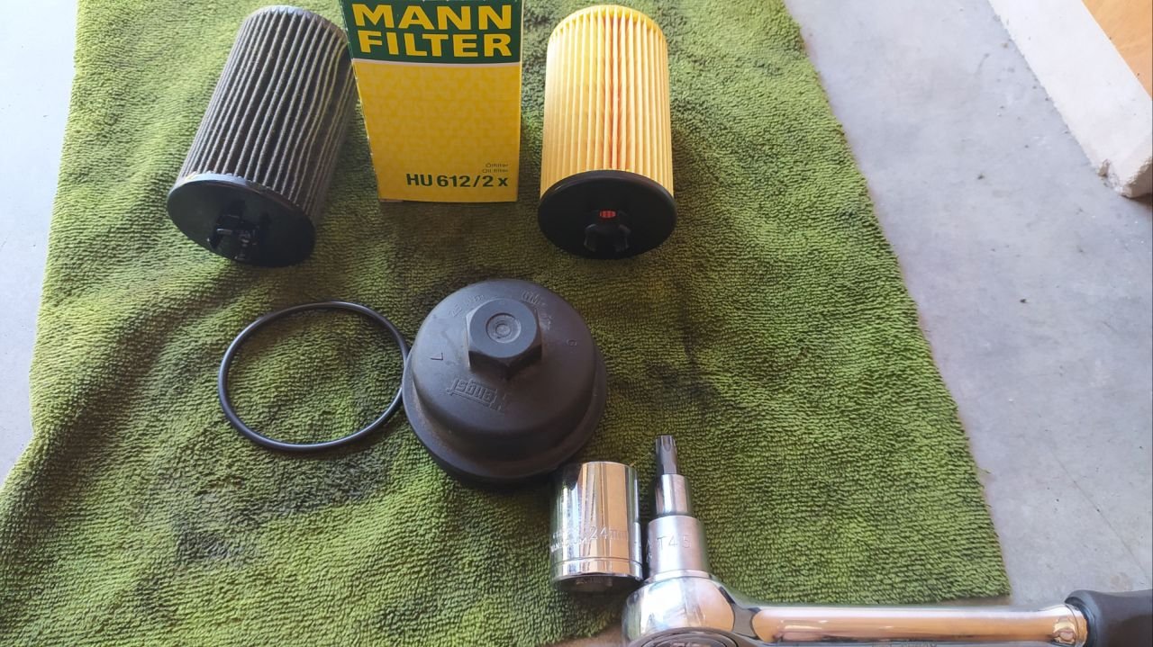

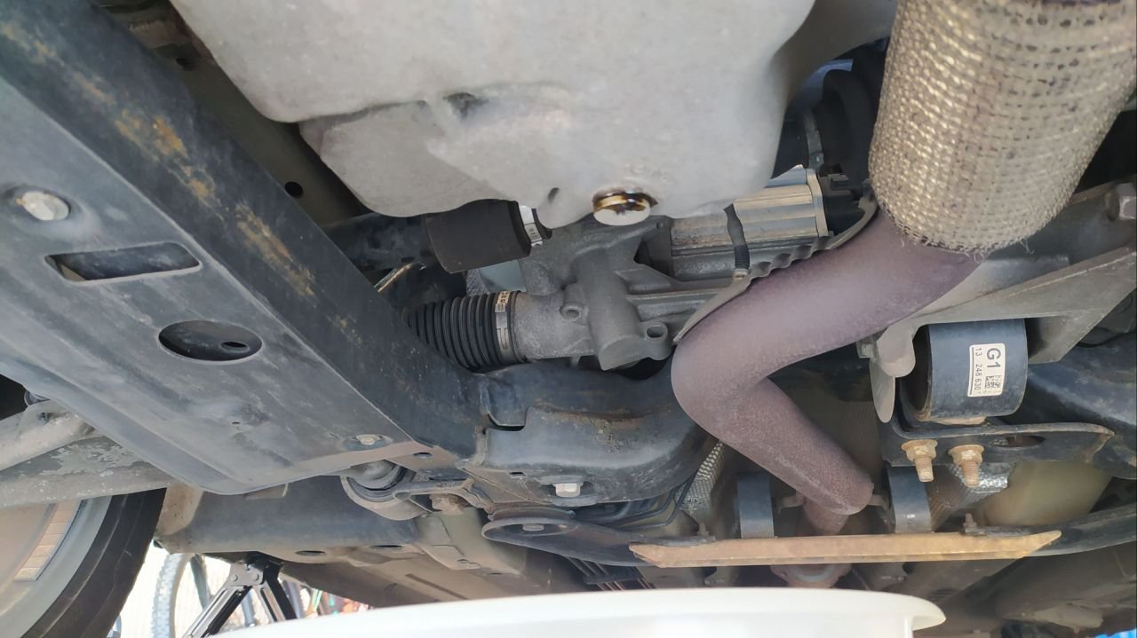

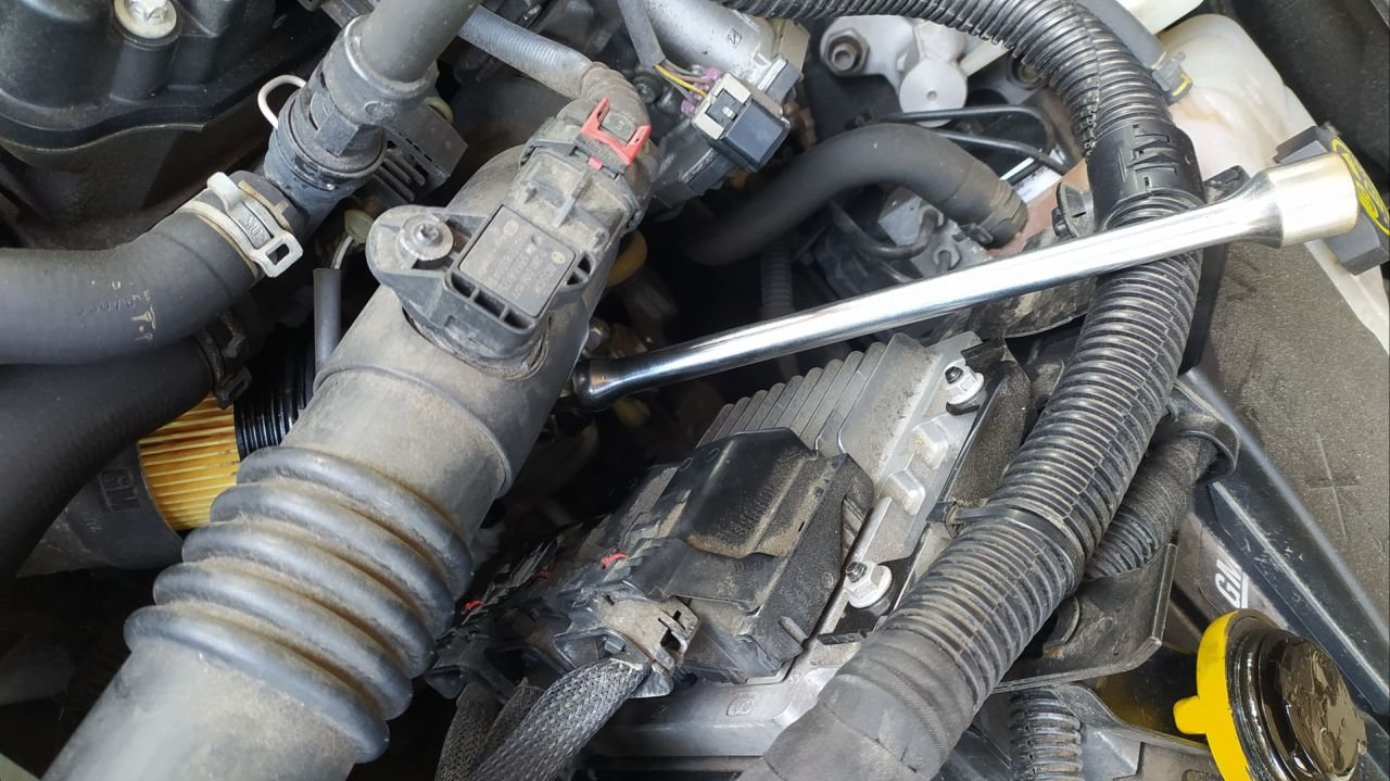

Jen pro orientaci, ať je to i zde na foru. Lze zvládnout v domácích garážových podmínkách. Torx T45, ořech 24 s dlouhým nástavcem, nádoba na starý olej, případně nálevka na nový. Před výměnou, zahřát jízdou. Já osobně si lehce zvednu auto na zvedáku a podložím, protože se mi ze předu zdá lepší přístup k vypouštěcímu šroubu. Je trochu daleko. Pokud nejde šroub normálně povolit, lehoučce po něm poklepu.
