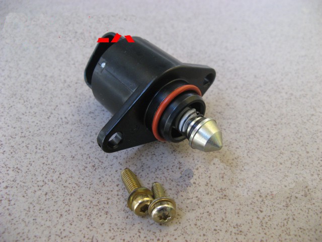

čauko lidi nemá někdo foto toho krokovacího moturku mam stejny problem,ale nevimjak to vypada a kde prešne to hledat

8-) je na klapce plynu

To je náhoda jak blázen, dneska jsem ho taky kupoval, sice ne nový ale použitý;) Jinak beru zpět že je to složitý, včera jsem čistil klapku, práce na 2 hodinky když si s tim člověk hraje :)
