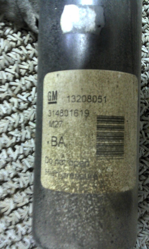

Zdarec, potřebuji radu ohledně tlumičů na zadní nápravě Vectry C GTS 2.0T benzín rok 2006, jsem je chtěl nechat vyměnit a auto teď na zadku hodně sedí, jako kdybych měl v kufru tři pytle cementu :) Právě mě říkal ten co mě to měnil tak že ty tlumiče co tam byly jsou strašně tvrdý (jako kdyby měly uvnitř nějakou pružinu navíc) a ty novy jsou moc měký. Tak jsem psal do Oplu a tam mě napsaly že jeden tento tlumič stoji asi 8500Kč a to zrovna málo není :) . Má už někdo z Vás zkušenosti s tímto problémem?
V příloze je fotka štítku starého tlumiče s OE kódem.

Tak podle toho BA, mi vyhodilo EPC, že by se mělo jednat o tlumič s automatickým vyrovnáváním výšky!!! Já myslel že to mají jen kombíky? Jako jestli je to opravdu správně tak se v Oplu nemýlí... číslo dílu je 436374 a cena na dily.opel.cz je dokonce 9356,- a takový tlumič asi jako neoriginální díl nebude k sehnání.

mikajz: Toto jsem vyčetl z EPC
Zadní tlumiče s automatickým vyrovnáním výšky pro Vectra C/Signum - kódy:
Z9 - Signum/Vectra C kombi (F35) před faceliftem
BB - Signum/Vectra C kombi (F35) po faceliftu
Z7 - Vectra C liftback (F68)/sedan (F69) před faceliftem
BA - Vectra C liftback (F68)/sedan (F69) po faceliftu
- k tlumičům patří specifické zadní pružiny (kódy: pro F35 PU, pro F68/F69 PJ, pro signum PP)
- tlumiče se nedodávali ke sníženému sportovnímu podvozku a k IDS+ podvozku
