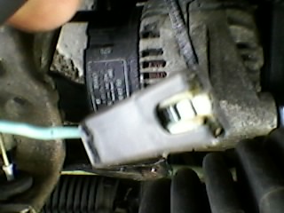

Zdravím mám problém nastartovat auto měnil jsem těsnění pod hlavou vše jsem složil dohromady hlavu jsem dotáhl momentem všechny kabely až na jeden co vede k alternátoru a k váze vzduchu ani za boha nevím kam ho mám píchnout hledal jsem to asi 2 týdny má modré zbarvení. Rozvody a předstih jsou jak mají být auto slibuje že naskočí ale nic. Tak jsem se chtěl zeptat jestli to může být kabelem nebo nějakou jinou závadou děkuji za odpověď.
Fotky zde : http://oi50.tinypic.com/344fd5t.jpg a http://oi50.tinypic.com/qnvgbt.jpg

zkus přidat fotku, ať je vidět, který kabel myslíš

Modrý drát může být buzení alternátoru

Tady máte kvalitnější fotky zde : http://oi50.tinypic.com/344fd5t.jpg a http://oi50.tinypic.com/qnvgbt.jpg
A myšlíte že to tedy může být příčina startování?

hoj mě to přijde, že ten kabel je tam dodělávanej (nepatří k altíku?) kvůli hudbě nebo něčemu co tam někdo někdy přidával?

Altík jsem prohledal celej a nikde tam neni kam ho zapojit takže k altíku neni možný je to že je přidělávanej... Proto se ptám jestli to neni nějakej důležitej kabel

nevím nechci kecat ale přijde mi, že ten kábl je tam dodělanej ale mam zkušenosti jen z motorem x14xe (ale tohle je myslím až na sání a klapku hooodně podobý

Takže myslíte že to se startováním nemá žádný vliv tenhle kabel ? Auto hodně slibuje cele se roztřese svíčky jsem kontroloval vyčistil a hází všechny tak jak mají takže už nevidím nic čim by to mohlo byt : :?

a jde tam benzin??? popř. jestli nemáš kouslej imobilizer

Aha tak to je možná ta chyba benzín jde cítit, ale vim že se asi před rokem startil central a musel se imobelizer odpojit. Takže nevim v tomhle se už vůbec nevyznám
