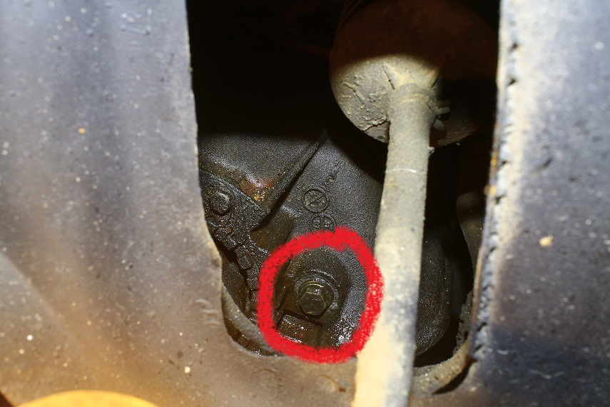

Zdravím vás chlapi rozhodol som sa že vymením olej na prevodovke .... vraj tam nieje vypúšťacia skrutka (to nevadí) viem asi ako na to... ale zaujala ma kontrolná skrutka prikladám foto je to tá?
je to hneď vedľa poloosi ja som ju totiž skúšal vykrútiť no tieklo dosť oleja tak som to radšej nechal tak

Ano,je to on.Olej se nalije ,tak aby vytékal a po zavření se dolije cca3dcl.

Veľmi ďakujem nebol som si 100% istý ale už je to v poho

Vlastne teraz neviem vraj skrutka na skontrolovanie či spustenie oleja? lebo našiel som nejaký manuál neviem čo to je ale tak veď pozrite sa:
http://www.carrepairdata.com/service/re ... xe/973/40/
píšem tam niečo o Drain Plug (vypuštacia skrutka) tak neviem ... teraz
