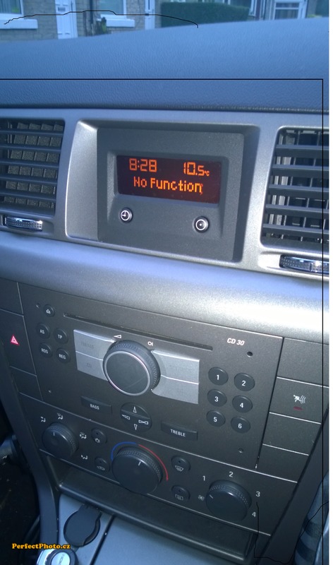

Ahoj lidi doufam ,ze me neukamenujete ze zakladam nove tema ,ale potrebuji vazne poradit , takze vzdycky jsem vlastnil Nemecka auta konkretne passaty, v utery jsem koupil muj prvni opel vectra vlastne ziju v UK takze Vauxhall vectra 1.8 elegance motor z18xer , kdyz jsem se chtel projet pred koupi auta tak jsem samozrejme chtel zaradit zpatecku dozadu po passacku hmm velky trapas ,ale k dotazu palubni pc (trip computer) vubec nevim jestli je soucasti tehle motorizace samozrejme ,ze jsem guuglil a dost lidi se na tohle ptali take ,ale bohuzel nejsem o moc chytrejsi , manualni knizku mam vse mackam podle navodu a nic mam kapesni obd2 merak zadna chyba , muzete prosim poradit co delam spatne ? Pridavam foto a nic .

Prožeň to tudy:
http://ecat24.com/catalog/vinsearch
Zadej VIN a vypadne ti komplet obsah tvého auta.

Musis si ho nechat aktivovat techem nebo opcomem. Nekde je tady o tom vlakno.

Pujde to asi jen TECHEM2, takze Vauxhal servis.
Co vlastne mas za rocnik auta? A jake radio?
U predliftu potrebujes jeste jinou packu od steracu.
U poliftu je ovladani uz na volante nebo pres radio.

Tam by to melo byt v pohode. Zajed do Vauxhalu. Ceny jsou kolem 25f co jsem se docet....

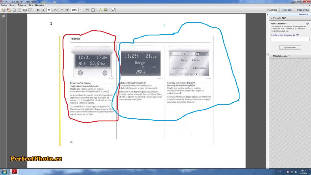

Dnes jsem byl u oficialniho dealera Vauxhall , a bohuzel spatne jsem pochodil pry mam zakladni palubni pocitac 2 radkovy a uprage na 3 radkovy chteji 500 liber ,nebo me posilal na vrakac nebo ebay .
