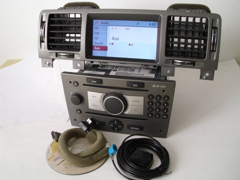

Zdravim vsechny a chtel bych vas pozadat o radu. Mam Vectru C r.v.2006 po faceliftu. Mam displej BID a CD30mp3. Strasne me stve ze mi nefunguje BC (pise to NO FUNCTION) ani Aux to nema a tak premyslim ze bych vymenil displej i radio za CID a CD70 s navigaci viz. foto. Ale nikde jsem se nedocetl jestli mi bude palubni pocitac fungovat, nebo co vsechno by bylo potreba udelat. Mockrat dekuji za jakoukoliv radu
