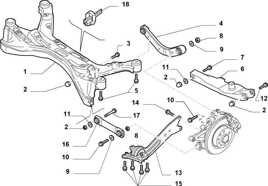

Máme 10-ti letý Fiat Croma. Protože jich u nás jezdí málo, tak se s některými problémy na Fiat fórech nechytám a proto jsem vám vlezl sem. Jak asi víte, tak Croma má podvozek od GM. Poslední dobou nás celkem štve vrzání od zadní nápravy. Nejprve jsem hledal příčinu uvnitř, ale pak se ukázalo, že pazvuky se šíří od nápravy. Je to takové povrzávání, skřípání. Pokud se autu zatíží zadek, je to lepší. Vyměnili jsme ramena č. 4 a také gumy uložení stabilizátoru. Po opravě byl asi den klid a pak to začalo nanovo. Zkoušel jsem také všechny spoje promazat, což nepomohlo vůbec. Nemůže být uvolněný celý příčný nosník nápravy? Díky všem za tipy. Radek

Ahoj,zkus se zaměrit na tu gumovou podložku,která je mezi pruzinou a nápravnicí.
