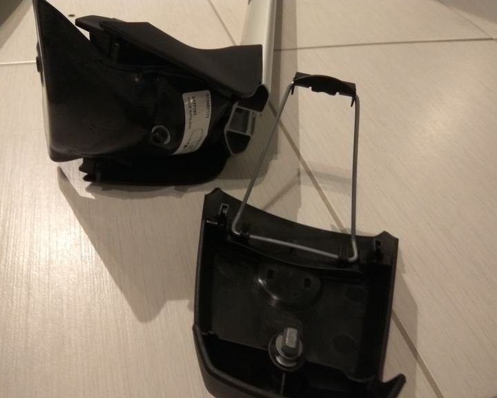

Nevím zda to víte, ale letoší auta mají problém se střešními nosičemi - dochází k promáčklinám na střeše - tedy na hraně.
Jen info, proto jsem zatím nedostal příčníky, dokud nebude nová konstrukce...aby jste si dali případně pozor.

na káčku jsou hágusy jen na parádu, střešní nosič se chytá do děr v rámu dveří a přitahuje se ke střeše, a tady dochází k promáčklinám. to je celé...

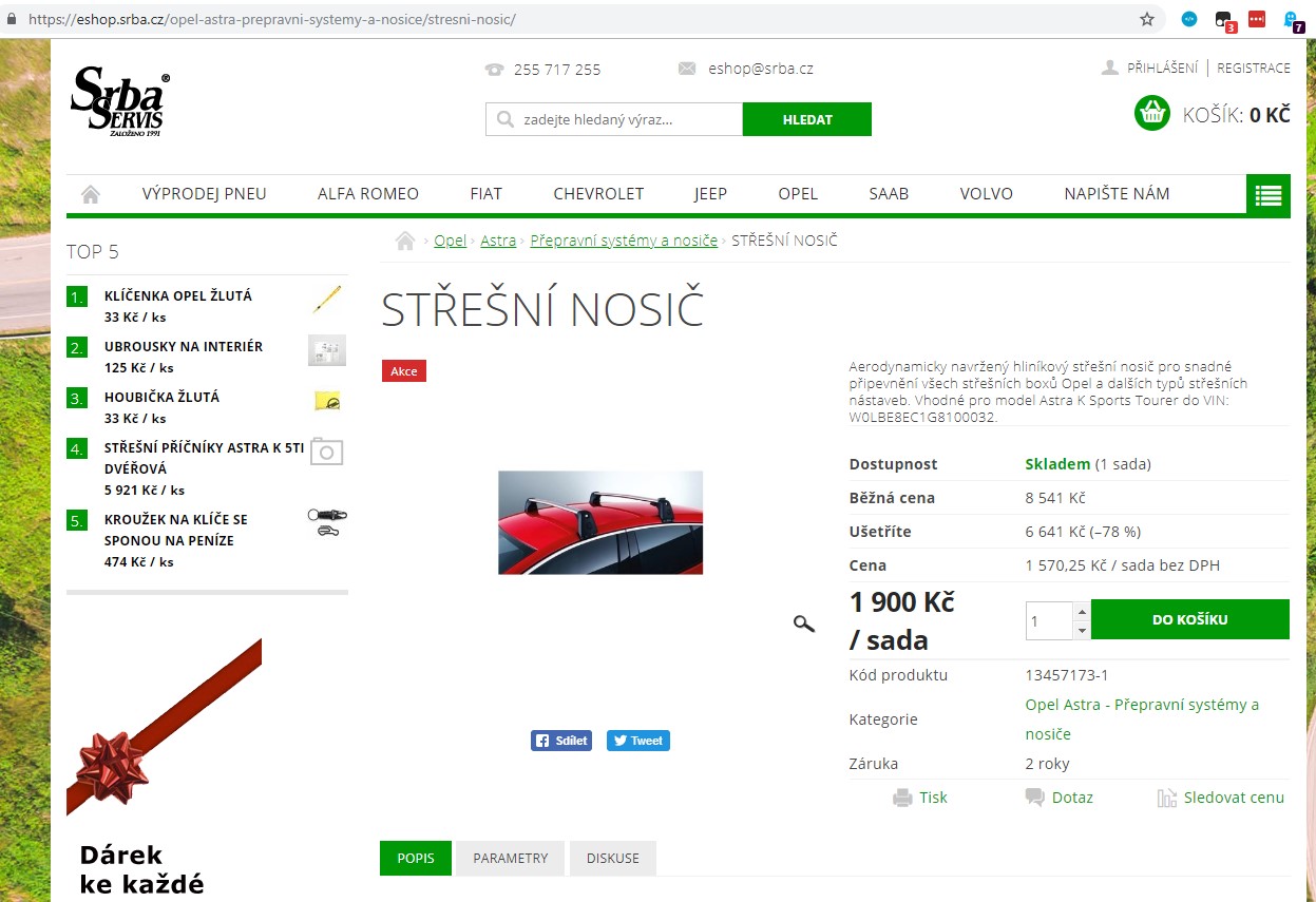

Zdravím. K mojej Astre ST som dostal strešné nosiče, no ešte som ich neskúšal. Ako viem overiť, či mi predajca dal tie správne? Nosiče majú označenie 13457173. Auto bolo vyrobené 12/2016.Joska píše:Od prodejce, mělo by se jednat o auta s VIN kodem začínajícím K..
