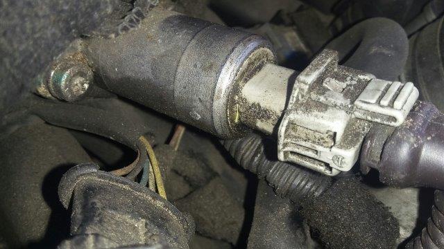

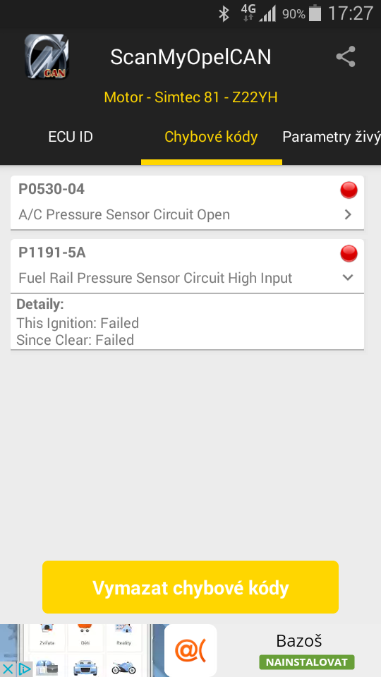

Ahoj lidi,Opel Vectra C 2.2 benzin 114 kW,se mi přepl do nouzového režimu.Poradí někdo co je potřeba vyměnit?Jsem 200 km od domova (okolí Brna).Díky za radu.

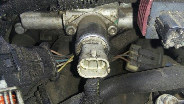

Po odpojení regulátoru tlaku
auto jelo normálně.
Zkusím sehnat jiný.

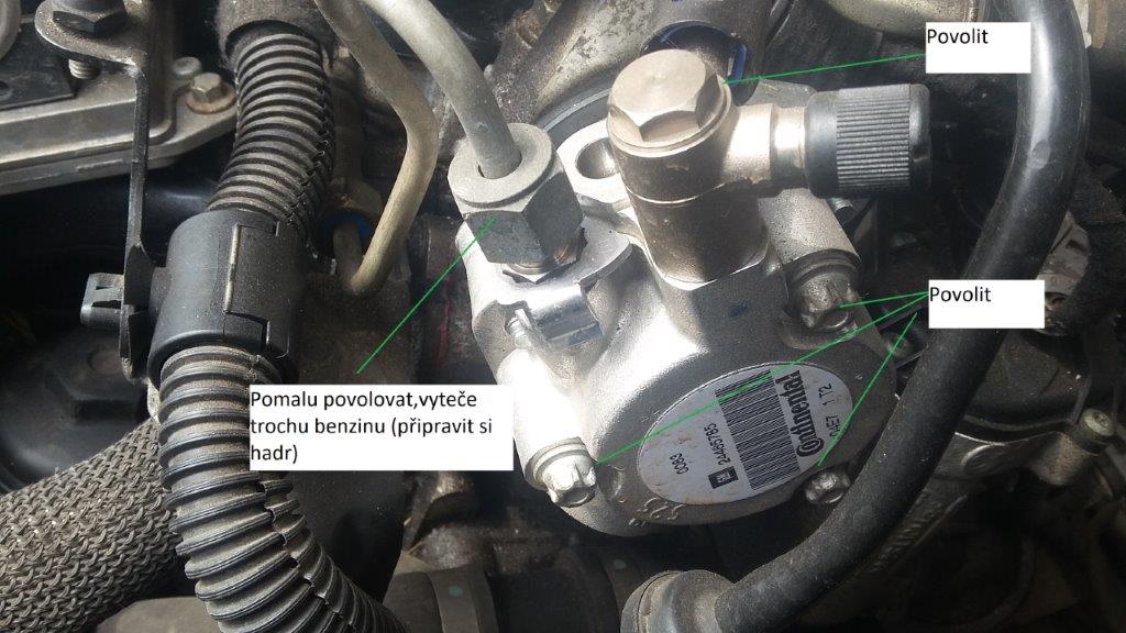

Tak nakonec to bylo vysokotlaké čerpadlo...koupeno na ebay...cca 10000,-Kč Ale auto už jede zase jako dřív!!!

Zdravím, mám asi tu samo poruchu, měnil jsi čerpadlo sám, příp. návod na výměnu. Díky
zep
Příspěvky: 4
Registrován: 05 srp 2017, 09:59
Re: Chybová hláška P1191 - 5A
Příspěvek od zep »
Měnil jsem si sám, je to lehké.
