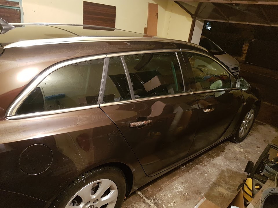

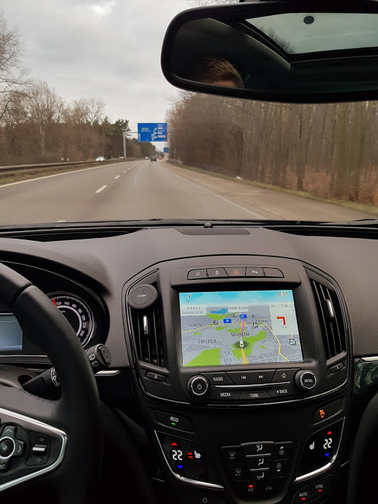

Jedna se o SPORT. Ale jelikož, jak je na fotce vidět, možnost zapnutí klimatizace v sedačkách nesvítí, tak nevím, jak poznat, jestli tuto funkci sedačky mají, nebo ne. Třeba ji mají a je jen prasklá pojistka, nebo nějaká chyba. Ale jak to poznat jestli to klima má??

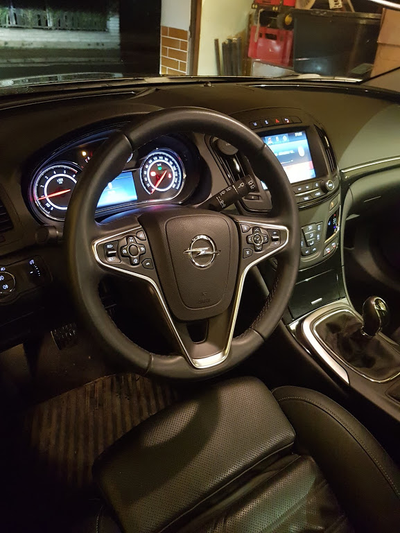

tvoje auto je COSMO, nie SPORT.
- máš vonkajšie kľučky polepené lesklou páskou
- nemáš flexride, ktorý je v športe a tlačítka sa nachádzajú nad stredným displejom vľavo sport, vpravo tour.
- nemáš xenony a zrejme chýbajú parkovacie senzory. Máš len 5 tlačítiek voľby namiesto 7
Do plnej "nálože" teda čosi chýba.
SPORTS TOURER a výbava SPORT sú dve kompletne rôzne veci:
Sports tourer = kombík, t.j. alternatíva k hatchback a sedan
SPORT je stupeň výbavy, t.j. alternatíva k COSMO a EDITION.
máš kožené sedačky, t.j. vyhrievanie je štandard, ale pokiaľ symboly odvetrania nesvietia tak to v sedačkách proste chýba. Mám pocit, že na zadnej strane sedačky, t.j. od kolien zadného spolujazdca je plastová časť formovaná tak, aby odvetrávanie fyzicky fungovalo - odlišne od bežných sedačiek. Skús pozrieť do inej insignie.
ak to chceš vedieť 100%- tak určite v Opli ti podľa VIN-ka nájdu čo bolo objednané pri kúpe auta.

Sunman, Nema xenony?!
Sunman
Příspěvky: 1336
Re: Nefunkční klimatizované sedačky
Příspěvek od Sunman »
pardon,pardon, kolecko vedla spinaca svetiel je intenzita palubovky.
museli by tam byt vlastne dve - druha na nastavenie sklonu svetiel.
