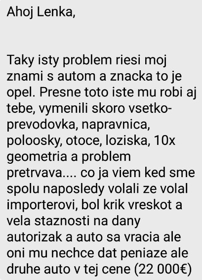

Poisťovňa vyhodnotila, že to nebola poistná udalosť, žiada peniaze späť (za výmenu nápravnice). Autorizovaný servis vzal auto späť (až 19.12), prezul na iné kolesá a rovnako ťahá do strany, urobili geometriu v inom servise (zelená), kalibrovali svoju geometriu (odborník hneď riešil moje auto) zelená, 21.12.2018 mi dali auto, že je to urobené (servisák na otázku či ide rovno, odpovedal, je to lepšie), nič nevymenili, volant mi ide trocha ťažšie (neviem čo urobili), skúšala som ho na 50km a ide rovnako do strany ako pred 2 mesiacmi....Máte niekto podobnú skúsenosť? Mám kontakt na pána (ešte mu len budem volať), ktorý mal vraj ten istý problém s Oplom a výrobca mu mení auto...nechce vrátiť peniaze....Ďakujem

Pisem si tu sama, ale keby niekto riesil podobny problem... Ten moj usti do sudneho sporu. Autorizovany servis napisal ze auto je v poriadku a nieco v zmysle, ze mam drzat volant ked soferujem...zaujimave lebo pred vyse mesiacom pri tej istej situacii (geometria OK a auto ide krivo) ziadali otvorit pripad v poistovni, ze budu menit diel podiely kym sa zavada neodstrani... Ked to maju riesit bez poistovne, je auto v porisdku (medzitym urobili len grometriu).... Ma tu niekto skusenost so sudnym sporom a znalcami v tejto oblasti? Dakujem
