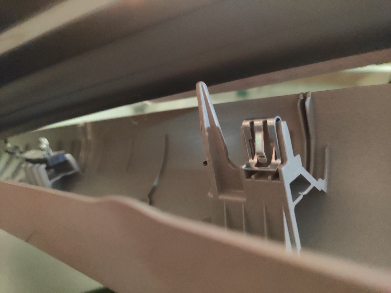

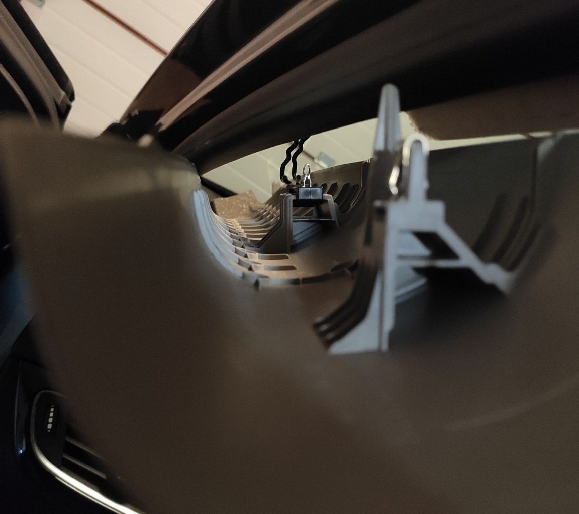

Měl jsem ted auto v servisu, kde mě dost nasrali svým chováním. Chtěl jsem pomoct vyřešit to napájení a odcvaknout sloupek.
Nakonec mi řekli, že to drži 5 jednorázových cvoku a kazdej stoji 250, takže by mě to stálo 1250 jen za sundání.
Nedalo mi to anakonec jsem přišel na to, že stačí jemně zatáhnout nahoře ze strany od dveří a krasně to vycvakne. Drží to na na jedné přezce, která tam vydrží nafurt.
Viz foto. nyní stačí jen protáhnout kabel směrem k zrcátku a dolů k pojistkám. Skrze ten adapter tam napojit na kablík.
Práce na 10minut, jen kdyby nebyli v Opelu ko****.
