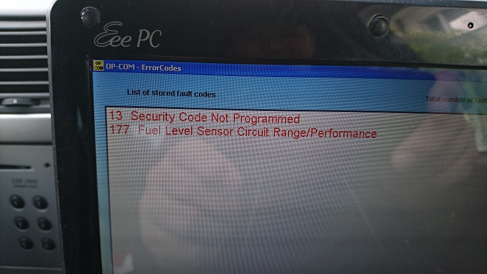

Pozdravujem. Stala sa mi taka neprijemna vec
Jednemu pánovi ktory chcel dorobit tempomat som namontoval tempomatovu pačku do Merivy rv2003 16XE
diagnostikou op-com som sa pripojil do rj motora, tam som zmenil cruise control z not present na present a potvrdil som to
potom sme nastartovali, vypli motor ale po druhykrat sa už nam nepodarilo naštartovat
pripojil som sa do rj motora tam nebola ziadna chyba ale v palubaku je zapisana chyba: 13 Security Code Not Programmed
nasledne som vypol tempomat na not present, vypli auto a potom aj odpojili bateriu,
po pripojeni baterie auto znovu naštartovalo asi tri - štyrikrat a pan odišiel domov,
ale potom mi volal že auto znova nejde naštartovat - takže ake môže byt riešenie zavady ???
dotatočne som zistil že treba ešte doplnit spinač polohy spojkoveho pedalu a doplnit kabelaž k ECU
našiel som aj video ako aktivuju tempomat na inom Oply a tam podstatne viac programuju aj ine rj
https://www.youtube.com/watch?v=XPRE7_8rUrU
Je niekde na nete postup ako spravne aktivovat tempomat? tu som ešte nenašiel, skušam hladat ešte na polskom fore
ma niekto skusenost s touto chybou? a jej riešenim?
Chybovy kod: 13 Security Code Not Programmed / Tempomat
