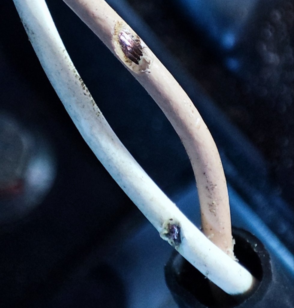

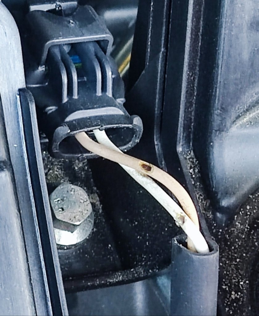

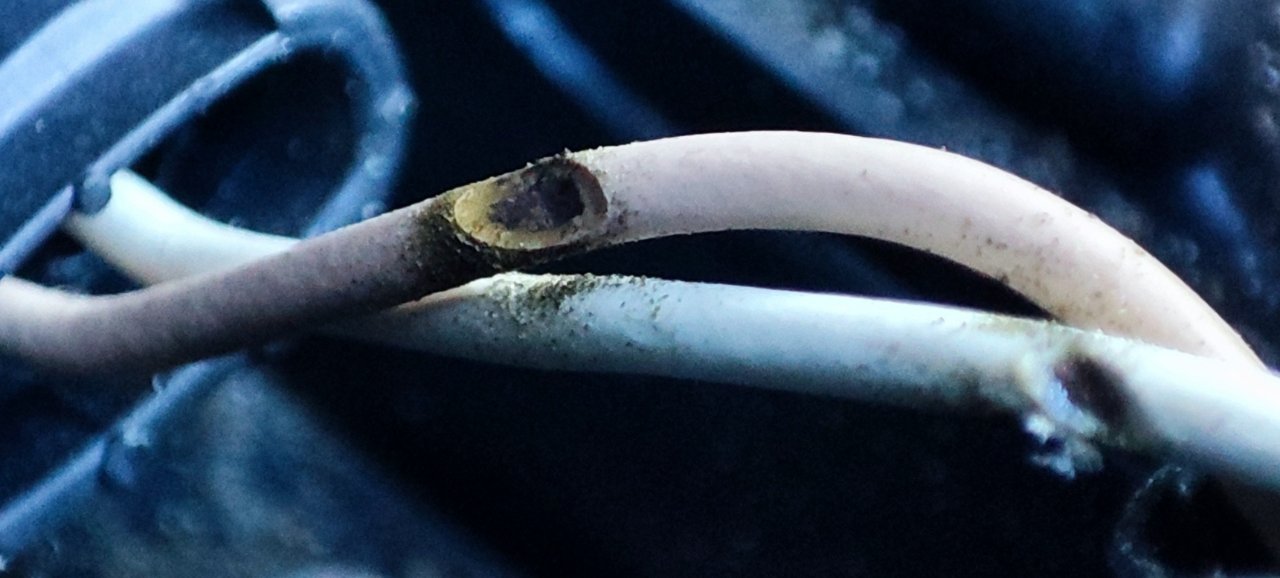

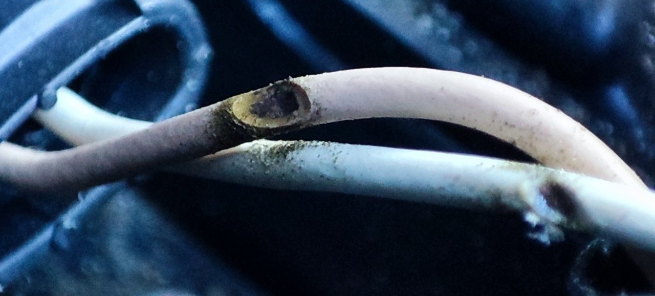

U mně to byl svazek kabeláže ke vstřikovačům. Po Evropě je to všeobecný problém Traffic3/Vivaro/Talento. Jezdil jsem s připojenou diagnostikou abych po měsíci zachytil chybu P0203 - Injector 3. Co jsem hledal na francouzském a italském foru, tak většina ma problem na 2 a 3 vstřikovači, tedy uprostřed .Motor stále, ale náhodně cukal. Někdy i 1000km klid a pak 10x za sebou cuklo. Je to špatná kvalita kabeláže, stačilo aby se vibracemi kabeláž dotýkala poklopu vstřikovačů.
Nelze vyměnit, jedině opravit opravnou sadou.

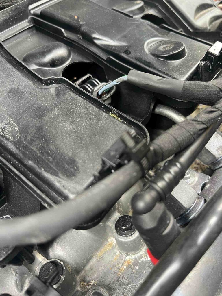

Hlásím stejnou závadu jako VivaroUzNe. Trafic III 1,6 92kw 2018, občas to cuklo 10x za 1000km občas byl 5000km klid, OBD ukazovalo P0203. Po sundání krytu motoru (proč to maj ty kosočtverci tak, že člověk musí vystříhat půlku eka pásek na kabeláži nechápu) byla proklepaná izolace káblíku na 3 vstřiku o plastový kryt motoru. Oblepil jsem to izolačkou a trochu to tam lepší porovnal. Uvidíme co se stane. Máte případně někdo lepší nápad co s tím?
