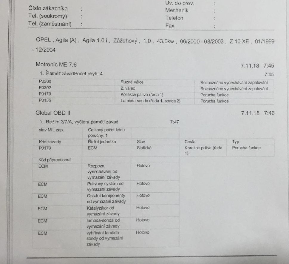

Zdravim Vas klubaci, mel bych na Vas velkou prosbu. Muj deda si s velkou slavou poridil opela agilu od cloveka, ktery samozrejme tvrdil jak je vse v poradku atd.. Nicmene hned jak dojel se rozsvitila kontrolka motoru a motor zni opravdu strasne. Byl by tu nekdo tak hodny a poradil co by to mohlo byt? Vypis chyb z diagnostiky a zvuk prikladam: https://m.youtube.com/watch?v=ofxca-SKHN4 Mnohokrat dekuji za pomoc

Dekuji za odpoved, motor by mel mit cca 120000, pri 85000 byl rozvod menen, coz je dolozeno. Zvlastni je, ze sviti kontrolka motoru, pri mensim pridani plynu v zaberu motor divne „chrci“. Vypis diagnostiky jsem prilozil :)

Kazdopadne na vypisu je jasne videt vynechani zapalovani 2. valce. Ty ostatní zavady s tim vice méně souvisi - bohata smes jako následek vynechani zapalovani.
Zacal bych asi tim zakladnim. Zapalovaci lista ven, svicky ven, kontrola/vymena svíček, kontrola zapalovaci listy (znamky propaleni izolace), smazat zavady v ECU, kontrolni jizda a nove vycteni ECU.
