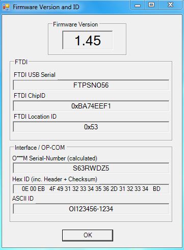

Dobry den mam verziu 1.45 firmware OP-COM, ked sa napojim do auta ide mi len zakladne veci nacitat (pripojim sa iba k mi iba ABS jednotke(kde mi vypise chybovu hlasku pravy predny senzor failed), zvysne jednotky nanapoji). Ako sa da zmenit firmware na 1.39. Skusal som OpCOMLoaderENG.exe aj OPComFUT 2.8 ale nic nepomaha, mam tam satle verziu 1.45
Da sa to nejako spravit ?

Taky jsem mohl jen do některých řídících jednotek...
Detail zde.
Jestli nemáš stejný problém, jako já!
Detail zde.
