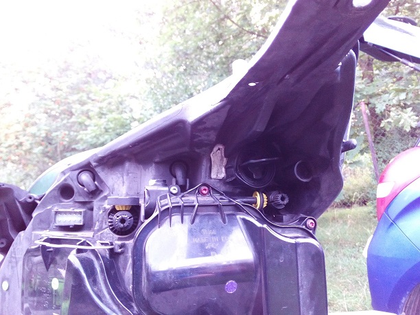

Nevíte jak vyměnit/vyjmout žárovku směrovky předního světlometu AFL facelift (vectra C)? Světlomet mám na stole, ale plastová objímka s chytem nelze točit-nemá závit a pokud se musí vypáčit z plastového pouzdra (na straně je malé vybrání) chci ci to ověřit než něvo urvu..předem dík za radu.

Asi je zalehlá,musí se pootočit cca 30st. doleva.

Tak vyřešeno..bylo nutné otočit PO směru chodu hod.ručiček (jako bajonet cca 30 stupňů) a přes těsnění vytáhnout. Problém v žárovce nebyl, ale byl přepálený kontakt světlometu (zřejmě díky check control). Snad to někomu pomůže.
