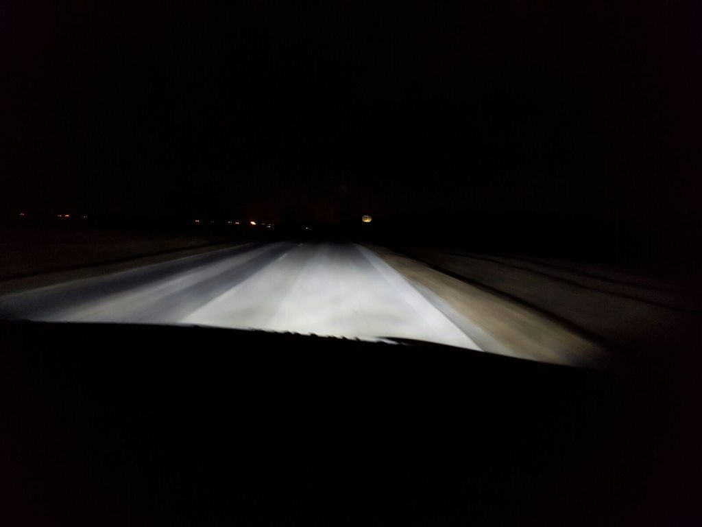

tu su fotky lediek
stretavacie
stretavacie

no na pohled to vypada hezky..ale nesel bych do toho uz z toho duvodu ze problem na stk ci pripadne pri nehode,neschvaleno pro provoz na komunickacich..dalsi vec kdyz to tam zadelas xenony hazi chybu tudiz musis resit odporama atd a ty ve vetsine pripadu rusi radio atd nehlede na to ze musis do tesniciho krytu svetla delat diru kvuli kabelum a ty svetla pak netesni a mlzi se a to nemluvim o tom ze tyhle cinske sady hrozi i tim ze pri zkratu balasstu ti shori auto a taky dost ty neorigo xenony furt blikaji a vecne nenaskoci vybojka..co se tyce prestavbovych ledek to bude asi temer to same..nevim jak vy ale tomuhle ja proste neverim kdyz se nekde musi neco dodelavat a jeste tyhle ciny..kdysi jsem tohle resil prave na astra h a skoncilo to prave tim ze jsem zustal u lepsicch zarovek...takze pokud je to svetlo staveny na zarovky zustal bych u zarovek a nebo jste si meli priplatit za matrixy..
